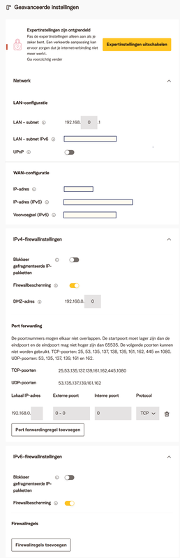

De datalogger van Growatt maakt geen verbinding meer. Inlichtingen ingewonnen bij Growatt. Zij melden dat de poorten 5279 en 5280 open moeten staan. Telenet geeft echter geen ondersteuning om dat op een correcte wijze te doen. Men zegt dat de klant dit zelf moet doen via geavanceerde instellingen.
Jammer genoeg weet ik niet wat er in de 'grijze' vakjes ingevuld moet worden. Kan iemand me daarbij helpen?Je thuisnetwerk_001.png

Je afbeelding(en) dienen eerst goedgekeurd te worden door onze @Moderator eerder zien wij de afbeelding(en) niet.

Hallo Patrick 37,
Ik heb ondertussen een nieuwe afbeelding geüpload waarbij bepaalde data bedekt werd.

Ah ok dat heb je dan goed gedaan.
Want afbeeldingen waar IP adressen en persoonlijke dingen staan worden niet goed gekeurd.

Maar als antwoord op je vraag:
Bij lokaal IP-adres zet je het IPv4-adres van je Growatt toestel. Je geeft enkel de cijfers na het laatste . in *
Externe Poort: 5279 - 5280
Interne Poort: 5279
Protocol: Both
* Het IP-adres, dit is best een statisch IP-adres (ingesteld op het toestel zelf), indien niet kan het IP-adres van het toestel op elk moment wijzigen en stoppen je regels met werken. (Zou je moeten kunnen vinden in de instellingen van je Growatt toestel). Lukt het niet, laat even weten wat voor toestel het is en we zoelen mee!

84.196.xxx.xxx is een perfect normaal publiek IP-adres, dat van mij start met 84.197.xxx.xxx. Daarnaast heb je een privaat IPv4-adres; dat start in de meeste particuliere netwerken met 192.168.xxx.xxx. Het publiek IP-adres is hoe je hele netwerk communiceert met internet. Een privaat IP-adres is iets waarmee de apparaten binnen je eigen netwerk met elkaar communiceren.
Port-forwarding (wat je probeert in je originele vraag) is trouwens enkel nodig, wanneer een toestel buiten je netwerk verbinding moet kkunnen maken met een toestel op je eigen netwerk. Het stuurt verkeer van een specifieke (externe) poort op het publiek ip-adres door naar een andere specifieke (interne) poort van het interne IP-adres.
Jij zelf hebt geen controle over je publiek IP-adres. Dat krijg je toegewezen van de provider, Telenet in dit geval. Daarnaast is dit voor de meeste gebruikers niet statisch. Dat wil zeggen dat dit eens om de zoveel tijd kan veranderen. Dat zou normaal geen probleem mogen zijn voor dit soort toepassingen.
Om te weten te komen wat het privaat IP-adres een toestel heeft, log je best in op het toestel zelf. Bij een computer is dat uiteraard makkelijk want dan kan je er via een scherm aan. Bij een toestel zoals dit is het natuurlijk moeilijker te vinden. Als alternatief kan je via Mijn Telenet je verbonden apparaten weergeven, daar zou het toestel moeten tussen staan. Een laatste oplossing is een netwerk scanner, die gaat elk IP-adres in je lokale netwerk af en kijkt of er een toestel reageert. Ook hier, dit is standaard niet statisch (en zou dat voor de meeste toepassingen geen probleem mogen zijn) al kan je dat wel configureren. Bij de meeste routers kan dit door een DHCP reservatie te doen, helaas kan dat met een Telenet modem (die ook fungeert als router) enkel door het zelf in te stellen op het toestel.

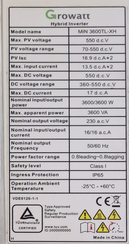

Hier is de info van de omvormer: Omvormer.png

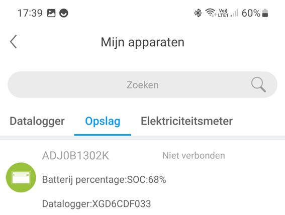

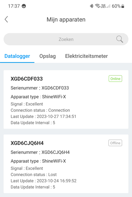

Ik vond het volgende in de ShinePhone app, bij 'Mijn apparaten'.
De datalogger staat als 'online', maar bij Elektriciteitsmeter staat 'niet verbonden'. Ik word er tureluurs van.

Wanneer ik in de app (ShinePhone) naar 'Mijn apparaten' ga, zie ik het volgende:
- Datalogger online - ShineWiFi-X Signal : Excellent - Connection status : Connection.
- Opslag: niet verbonden.
- Elektriciteitsmeter: Niet verbonden.

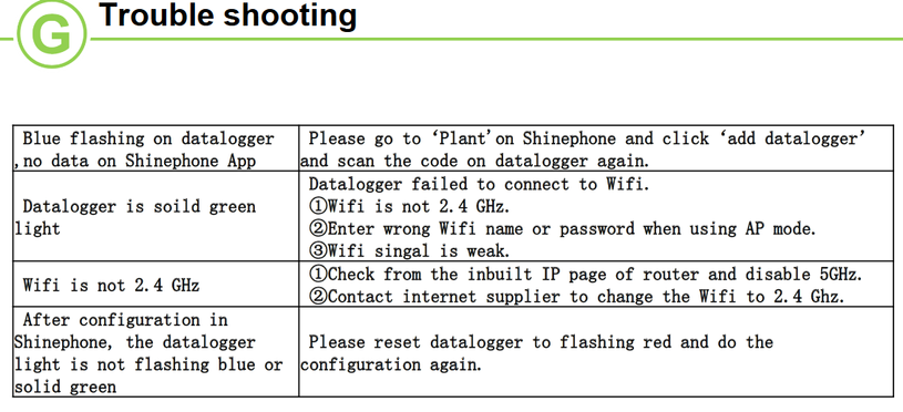

Zou je niet eens even Engels kiezen als taal. Wat geeft die dan voor Elektriciteitsmeter?  Ik vermoed dat dit een slechte vertaling is.
Er kan mogelijk een probleem zijn als je in uw Telenet instellingen één netwerk hebt. Indien dat zo is, zet dat op uit en geef uw Wifi 5 een andere naam door bijvoorbeeld een 5 toe te voegen aan de SSID.
Hier vind ik de Growatt Datalog WIFI-X&WIFI-S Instrctions en zie ik:
