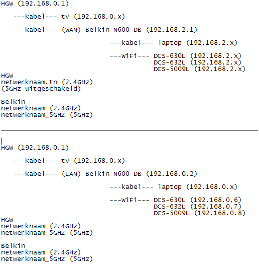

Het netwerk van mijn moeder is niet ideaal opgesteld en dus heb ik een poging ondernomen om het te verbeteren door de aangesloten router in te stellen als access point.
Ik hoop dat het plaatje duidelijk is? Bovenaan hoe het was, onderaan hoe ik het heb ingesteld.
De Belkin instellen als AP was kinderspel; dit is een optie in de instellingen. Het enige wat ik moest doen was een statisch IP (192.168.0.2) instellen. De laptop verbonden met de Belkin kreeg daarna automatisch 192.168.0.240 toegewezen. De camera's had ik van tevoren vaste IP's toegekend en dat leek in orde: alle lichtjes stonden op groen. Ook via Fing (smartphone) was te zien dat alles in orde was.
Probleem was nu echter: intern waren alle camera's te bereiken, maar extern (via mydlink.com en via de app) niet. Als ik dan de Setup Wizard van D-Link uitvoerde om het interne netwerk te scannen werden de cams ook niet meer gevonden. Via mydlink stonden ze wel nog geregistreerd, maar met een rood kruisje en extern niet meer te bereiken.
Ik heb nog wat liggen prullen in de instellingen en dan kwam ik iets tegen als "Hoe maak je verbinding tot het Internet?" en daar stond iets ingesteld "enkel lokaal te bereiken". Als ik dat uitvinkte en in plaats daarvan koos voor 'Static IP' (bijv. 192.168.0.6), dan kreeg ik een foutmelding.
Ik weet dat dit laatste nogal vaag is en ik heb er helaas geen screenshot van, maar is er iemand die me kan uitleggen wat hier is foutgelopen? Had ik de camera's misschien moeten laten staan op DHCP ipv statisch IP in te stellen?
Alles staat nu terug zoals het was (en het werkt weer), maar dit viel me ook op: in de eerste situatie kon ik de cams zien via Verkenner > Netwerk. In de tweede situatie niet meer (maar ze waren wel te bereiken via hun interne IPs).

@Area-57- Normaal gezien voor beide instellingen: 192.168.0.1.
Berichten: 6418
D-Link cams "extern" niet (meer) zichtbaar
@igvfer- Een intern IP tussen 192.168.0.10-.49 was alvast niet het geval, omdat ik .6, .7 en .8 gebruikt had. Alvast één mogelijke oorzaak. Zou ik niet gewoon DHCP kunnen laten? Zo wil ik het volgende keer eens proberen; geen gedoe met statische IPs en zo. Dat was vooral zo gedaan om het mij makkelijker te maken om de cams intern te bereiken.
Ik ben bekend met portforwarding  en zo, maar dat is hier niet de bedoeling en niet nodig: de camera's moeten eerst en vooral bereikbaar zijn ofwel via de app, ofwel via mydlink.com, via de servers van D-Link. Dat zijn ze nu ook (onder 192.168.2.x) , maar waarom werkt dit niet als ik de Belkin router instel als AP (192.168.0.2) ? Zet ik die beter tussen 192.168.0.10-.49?
Verder, TeamViewer werkt toch op dezelfde manier.  Geen gedoe met portforwarding. De "klant" start de server op, die maakt verbinding met de server en via de viewer kan men verbinding maken met de "klant".
De D-Link cams in het interne netwerk maken zelf verbinding met de servers van D-Link en zijn zo bereikbaar via app of mydlink.com. De cams zijn allemaal geregistreerd onder dezelfde account, maar door de AP in te stellen verliezen ze blijkbaar hun verbinding met de servers/account ondanks het feit dat ze allemaal een intern IP (192.168.0.x) hebben en alle LEDs op groen staan. Waarom is me niet duidelijk. De registratie gebeurt (o.a.) via het MAC-adres, dus ook al verandert het intern/extern IP, dan nog zouden de cams verbinding moeten maken met de servers van D-Link én herkend moeten worden .

@igvfer@Area-57
Bedankt voor het meedenken. Ik ben daarstraks nog even langs geweest en het probleem is opgelost.
Ik heb eerst de 3 cams uitgezet, dan de Belkin ingesteld als AP met vast adres 192.168.0.10 en dezelfde netwerknamen ingesteld in HGW en Belkin. Daarna opnieuw opgestart. Laptop (via kabel verbonden met Belkin) en mijn Nexus 5X kregen een IP (192.168.0.x). Dan de 3 cams - allemaal ingesteld als DHCP Connected ipv Static IP - opnieuw opgestart en gewacht tot alle LEDs groen werden. Op dat moment waren alle cams intern én extern bereikbaar, zowel via de app als via mydlink.com.
Dat was uren geleden. Ik heb hier van thuis uit nog eens gekeken via mydlink.com: alle cams bereikbaar, allemaal met een intern IP in 192.168.0.x.
Ik weet niet welke techniek ze gebruiken, maar het werkt dus en dat is voor mij het voornaamste. 🙂
