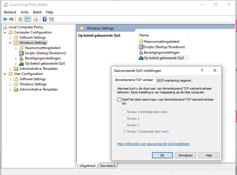

Is uw pc ingesteld op max inkomende snelheid?
zie foto:

Download snelheid op desktop niet optimaal
waar vind je dit terug?

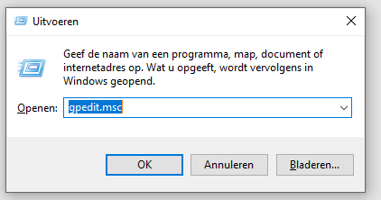

@kevinvdb
Dat was bij mij in elk geval niet eenvoudig. En dan is het nog afwachten of het helpt.
Open uitvoeren en start zoals op foto:
Als het starten niet lukt, omdat het niet op uw computer staat, kan je gpedit.msc downloaden. Niet zo moeilijk, ik kon het zelfs.
Daarna krijg je de inhoud van vorige post te zien.
En dan maar hopen dat je daar iets mee kan aanvangen.

Met of zonder deze instelling blijft het hangen rond 200Mbps, verandert dus niets.
