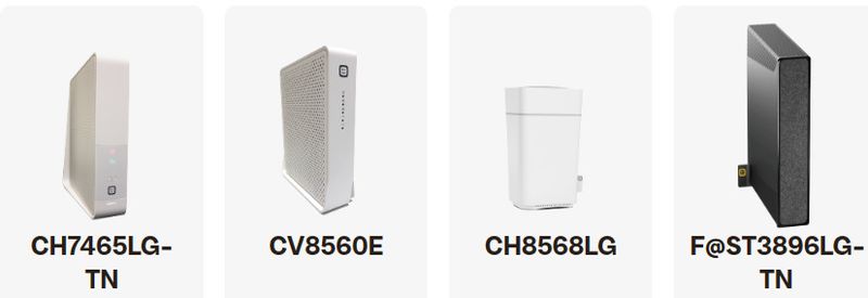

Als je een van deze modems hebt,zit je goed voor 1Gbps.
Voor de eerste moet je wel zelf Giga speedboost aangevraagd hebben.AnyConv.com__modems.jpg
