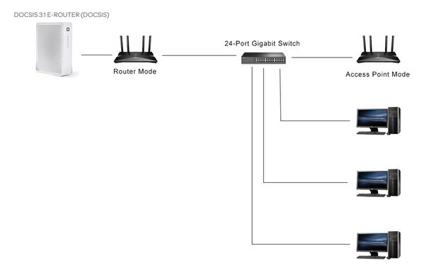

Beste,
Na telefonisch contact met de technische dienst van Telenet hebben ze mij naar Netweters doorverwezen.
Kortgeleden is de technieker de nieuwe e-router komen installeren.
Zeer tevreden van, net wat ik nodig had... of toch ook niet?
Door een eigen router na deze nieuwe e-router te plaatsen ontstaat er een Double NAT.
Met een Double NAT kun je nog steeds het internet bereiken, maar bij sommige devices kan dit voor problemen veroorzaken. Zoals in mijn geval met mijn (2 x splinternieuwe) TP-Link Archer AX50.
Ik heb er ééntje net achter de e-router staan, in Router Mode. Tot op vandaag nog geen problemen ondervonden, blijft stevig geconnecteerd met het internet.
En ééntje dat verbonden is met een netwerk kabel naar de switch. Deze staat in AP mode.
Ik merkte vaak (soms 5 x per dag) geen connectie meer krijg met de AP (orange led = geen internet connectie). Na het herstarten van de AP is het probleem altijd (tijdelijk) opgelost.
Vanmorgen contact opgenomen met de TP-Link Support dienst. Zij vertelde mij dat mijn netwerk setup een Double NAT veroorzaakte. Een oplossing voor Double NAT is Bridge Mode.
De nieuwe e-router heeft de optie "bridging" door een MAC-adres in te voeren.
Is de oplossing van mijn probleem door het MAC-adres van mijn AX50 (in Router Mode) in te geven?
Een modem-only aanvragen is voor mij geen optie want ik maak ook gebruik van een Telenet digibox.
Een andere optie is dat ik beide AX50's in AP Mode instel. Dit zie ik niet zitten want dan verlies ik een ton van opties op mijn AX50.
Hoe werkt die bridging van Telenet? Welk MAC-adres moet ik ingeven?
Foto als referentie.
Alvast bedankt.

Schema is eigenlijk grosso modo zo:
Telenet e-router in bridge modus ---> publiek IP adres van je ARCHER AX50 --> LAN IP van je router 192.168.1.1, subnetmask 255.255.255.0 DNS naar wens ---> switch ---> LAN poort 2e router in bridge modus ---> LAN IPadres 2e router 192.168.1.2 subnetmask 255.255.255.0 default gateway 192.168.1.1. DHCP uit. SSID en passwoord hetzelfde als op de eerste router.
De rest van je toestellen via de switch of via de Wifi laat je een IPadres toegekend krijgen in de DHCP range ingesteld in router 1, al of niet via macadres.

@igvfervoor mij was die dubbele NAT niet zo "gevreesd", maar de dame van TP-Link Support zei dat de oorzaak waarom mijn AX50 met AP-mode tot enkele malen per dag de connectie verliest, is omdat dubbele NAT voor conflicten zorgt op het netwerk.
Ik heb de bridge mode geactiveerd met macadres.
Het macadres dat ik in mijn telenet zag staan voor de router werkte niet, mijn netwerk lag hierdoor plat. Dus ben ik naar het macadres op de router zelf gaan zoeken (op de sticker onderaan de router). En die verschilde 1 cijfer met het macadres dat in mijn telenet stond.
Dat macadres nu ingevuld, alles herstart en ben terug online.
Ik krijg opeens wel maar een down snelheid van 80mbps, terwijl ik normaal 950mbps moet halen.
Een idee waarom de snelheid door bridge mode zo drastisch daalt?
@BanditsAtZero Spreek je dan over de snelheid naar een toestel dat bedraad is aangesloten op uw router of achterliggende switch? Dan is dat wel eigenaardig. Heb je gekeken in uw router of je nu wel degelijke een publiek IP adres krijgt op je WAN interface? Dus geen 192.168.x.x of 10.x.x.x
@igvferik heb het aan de praat gekregen 😁 om te beginnen een factory reset op AX50 en daarna te weten gekomen dat de WAN poort een ander macadres gebruikt de LAN poorten op je router. Of toch alleszins op die van mij. Heb het WAN macadres in de bridging van mijn telenet gestoken. Daarna bridge mode geactiveerd op de AX50 (bij de TP-Link interface noemt dat by the way "MAC Clone").
Alles herstart en ik krijg nu een publiek ip adres te zien op mijn TP-Link interface dus ik denk dat het nu werkt.
Ik krijg ook terug een "normale" snelheid. Ik merk toch nog verlies in snelheid, door die bridge mode? Op dit moment 830mbps waar ik soms 900 tot 950 haal.
Kan misschien liggen aan dat het avond is en meer mensen nu internet gebruiken?

Wat betreft het originele probleem:
Dat kan onmogelijk iets te maken hebben met de dubbele NAT wegens de opstelling van jouw Archer AX50 als router achter de E-router.
De fundamentele oorzaak van jouw probleem was volgens mij een IP conflict.
Het default LAN IP adres van de AX50 is 192.168.0.1, en dat is toevallig ook hetzelfde als het LAN IP adres van de Telenet E-router.
Het is nooit een goed idee om dezelfde IP range te gebruiken aan de WAN zijde van de router als aan de LAN zijde.
Dit IP conflict heb je nu natuurlijk kunnen "omzeilen" door de bridge mode van de E-router, zodat de AX50 aan zijn WAN zijde een publiek IPv4 adres gekregen heeft.
Maar ik zou je toch aanraden om het LAN IP adres van jouw Archer AX50 te wijzigen naar een ander subnet, bijvoorbeeld 192.168.2.1
Daarmee "omzeil" je het probleem niet, maar geef je het een "propere" oplossing.
Dan zal het ook blijven werken, ook als de bridge op de E-router (om de een of andere reden) uitvalt ...

Ah ok... dat van MAC clone was ik me niet van bewust. Ik zal zo dus de clone functie terug uitschakelen. Ik ben nog niet zo gekend met die bridge mode.
Van morgen opgestaan en mijn AP had weer de orange led, zo dus kreeg ik weer geen internet door de AP. Na het rebooten van de AP was het probleem weer opgelost.
De bridge mode heeft dan toch mijn probleem met de AP niet opgelost. Ik vraag me nu echt af wat het probleem dan kan zijn.
Wel neen, AX50 is slim genoeg om dat op te merken en automatisch het IP en subnet te veranderen naar 192.168.1.1
Al mijn devices zitten nu in het subnet 192.168.1.10 tot en met 192.168.1.150
Denk je dat het toch nog nodig is om het subnet te veranderen naar 2?
De e-router staat op 192.168.0.1 dus ik denk niet dat dit het probleem veroorzaakt.
Ik heb nu ook de netwerk kabel van de AP en mijn desktop geswitched om te kijken of het probleem daar misschien zou liggen, maar ik denk het niet want zelf als de AP even connectie via de kabel zou verliezen. Dan zou die automatisch terug moeten connecteren, omdat er na terug connectie op zit.
Trouwens ook vorig weekend over heel het huis splinternieuwe CAT6 gelegd dus ik denk echt niet dat het probleem aan de netwerk kabels ligt. Maar goed ik moet alle mogelijke oorzaken uitsluiten.
