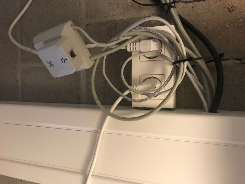

Dag allemaal, zonet is er in het appartement dat ik huur een nieuwe modem en digicorder geinstalleerd. De coaxkabel komt binnen in de berging en daar is ook de modem mee verbonden (zie eerste foto). In de living is er echter in de muur ook een aansluiting voor tv en internet voorzien (zie tweede foto). Deze voor de TV is gebruikt om met de digicorder te verbinden door de techniekers. Nu wou ik een switch aansluiten op de ethernet aansluiting, om hier andere apparaten via ethernet mee te verbinden, maar dit werkt niet. Ik heb ook een laptop meteen via een ethernet kabel verbonden met deze ethernet poort in de living en krijg dan geen verbinding in het netwerkcentrum van mijn laptop. Het lijkt er dus op dat er geen signaal uit de ethernetpoort komt... Moet ik hiervoor iets connecteren bij de aansluitingen in de berging? Aan de modem of...? Alvast bedankt

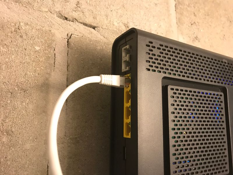

@Goossensniels Dus als ik het goed begrijp is uw digibox ook nog niet aangesloten of toch niet interactief. Heb je sowieso al een internetaansluiting of abonnement aangevraagd. Je moet anders eens rechtstreeks op de modem van Telenet proberen. Daar zou je dan ook verschillende ethernetkabels moeten zien toekomen die dan op de modem moeten worden aangesloten.
Ik zie op de modem in elk geval geen enkele ethernetkabel aangesloten. Ik vermoed dat het een modem only is met 1 poortje tenzij dat het een HGW is met 4 gele poortjes.
In geval van het laatste kan je daar de ethernetkabel op aansluiten die naar de living loopt en daar dan een switchke of AP/switch zetten.
In geval van een modem only ga je een switchke moeten zetten in je berging bij de modem only, de switch verbinden met de living en daar dan terug een switch waar je TVbox of digicorder op aansluit en een router plaatsen en ook op de switch aansluiten.

Bedankt allemaal voor de reacties. Ik heb net op het elektriciteitsplan gezien dat er zowel in de living als in de slaapkamer een internet aansluiting is. Nu heb ik ook het grijze bakje ontdekt op de foto, vanwaar 2 grijze kabels de kabelgoot in lopen. Ik vermoed dat dit de 2 kabels zijn die resp. naar living en slaapkamer gaan. Als input van dit bakje heb ik geprobeerd een ethernetkabel te steken (waarbij ik het andere uiteinde dan in de modem steek), maar de kabel is iets te breed. Is dit misschien nog een ouder soort verbinding of wat soort kabel heb ik hiervoor nodig?
@GoossensnielsDat is een standaard aansluiting RJ45. Op de modem heb je 2 kleinere aansluitingen dat is RJ11 voor vaste telefonie. Daarnaast of 1 zwarte of 4 gele aansluitpoortjes dat is RJ45. Dat moet daar in passen. Er zit wel een nokje aan de ene kant van de aansluiting en soms klemt het een beetje. Maar dit zou moeten passen.

Dag Ignace, helaas dus niet. In de modem past hij wel, in het grijze bakje niet. Het lijkt me ook eerder een RJ11 aansluiting op het grijze bakje, zoals de 2 bovenste op de modem? in de foto’s zie je dit
Dag Louis, ik heb de stekker er eens uitgetrokken en het zijn inderdaad 6 pinnen... Ik zoek nog eens verder
Ik heb eens alle kabels die de kabelgoot ingaan bekeken. Er zijn de 2 grijze rechtse op het aansluitingenbakje in deze foto (de linkse grijze gaat naar de modem) en dan de zwarte linkse, die vermoed ik de inkomende telecomkabel is, die van buiten komt?
Daarnaast zijn er ook nog de 2 kabels die van het grijze bakje komen, maar dus eerder voor vaste telefonie zijn als ik het goed begrepen heb?
1 van de dunne lichtgrijze kabels komt dus van het grijze bakje, de andere 2 identieke kabels is eigenlijk gewoon een lus die uit de kabelgoot komt en er weer ingaat.
Tenslotte is er nog 1 beige-grijze kabel die afgesneden is en loshangt, zie eerste foto. Zou deze dan voor het internet zijn? En hoe kan ik dit dan aansluiten?

Op dat grijze doosje staat het logo van belgacom/proximus en de aansluitingen zijn dus RJ11 met 6 contactpunten. Er staat ook DSL op en dit staat voor ADSL of VDSL van proximus.
Dit heeft dus niets te maken met Telenet.
Inderdaad dit is gewoon een Proximus NTP2007 geschikt voor DSL = RJ11 aansluiting en derhalve niet geschikt voor een UTP RJ45 aansluiting op een Telenet HGW
