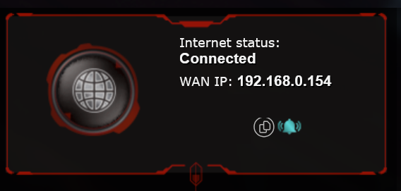

UPnP & DMZ nooit aangeweest en staat af. Als ik op die manier moet redeneren, denk ik dat het probleem is dat de modem het IP en MAC van de ASUS router gewoon niet herkent en daarom de port forwarding rule niet wil opslaan. Bij verbonden toestellen staat nog altijd 0. Ik ga voorlopig nog niet resetten. De technieker van Telenet mag zich er volgende week maar eens mee bezighouden...

Tot voor het weekend had ik een double NAT opstelling, dus zonder bridge mode.
Omdat dit niet ideaal is heb ik mijn Asus access points in AP mode geplaatst. Voor het gemak dacht ik de IP range te wijzigen naar 192.168.X.0/24, wat de overstap makkelijker maakt voor de toestellen met een fixed IP. Die aanpassing lukte echter niet en werd telkens bij een refresh teruggezet op de default 192.168.0.0/24.
