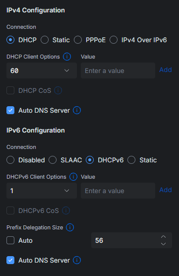

Twee vragen die ik hierbij heb:
Ter info: Een online search naar "whatsmyip" geeft het publieke IP-adres aan van de UDM Pro, en niet van Telenet. Vermoedelijk omdat men ook verbonden is met de UDM (wifi).

Is de WAN van je UDM RECHTSTREEKS geconnecteerd met de Telenet modem? En zag je de interface in "verbonden toestellen"?
Het is normaal dat NA het activeren van bridging, er 2 aparte (publieke) netwerken zijn.
Dit aangezien de toestellen die verbonden zijn met bijvoorbeeld de default Telenet Wi-Fi in een compleet ander netwerk (en onder een apart publiek IPv4-adres) zitten die NIET kan communiceren met het netwerk die achter de Bridging-interface zitten (de LAN-kant van jouw UDM).

Wat betreft de IPv6 Prefix length instelling op de eigen router; dit betreft een hint. Telenet mag daarmee doen wat ze wil. de Telenet modems negeren deze hint, en zullen een prefix-delegation verzoek altijd met een /57 prefix beantwoorden zalfs wanneer je bijvoorbeeld enkel maar een /58 vraagt.
Na enige tijd wachten en herstarten van de modem leek het probleem inderdaad opgelost, bedankt! Dus hierbij probleemstelling 1 opgelost. Echter blijf ik nog kampen met de tweede... Is het normaal dat de Public IP van Telenet afwijkt van de Public IP op de router/gateway?
@ahmedmert schreef:Is het normaal dat de Public IP van Telenet afwijkt van de Public IP op de router/gateway?
Ja, dat is normaal. Tenzij je nog een oude digbox of digicorder hebt, hoef je niks anders aan te sluiten op de CV8560E. Alls kan achter je eigen router aangesloten worden.
Het kan soms juist ook wel handig zijn,dit extra IPv4 adres. Ik gebruik het voor een webserver - rechstreekss aangesloten op de CV8560E, waarop ik verschillende port-forwarding rules ingesteld heb.
