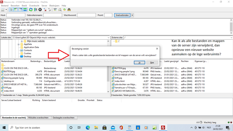

In FileZilla staat zowel in de linkerkolom(intern) als in de rechterkolom(extern) de index 3.html en de index 4.html .
Wat is er aan de hand? Kan iemand dit oplossen voor mij?de netweters 25 8 febr 2021.pngde netweters  45 8 febr 2021.png

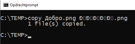

Ik maak een een kopie van het oorspronkelijke bestand (kan in verkenner). Met cmd:
copy bestaande_naam nieuwe_naam
(steeds suffix inbegrepen)
hernoemen:
ren bestaande_naam nieuwe_naam
(ook steeds suffix inbegrepen
Je kan het eveneens doe in verkenner. De nieuwe naam gaf ik 4-cijferig in met de Alt-toets ingedrukt. Ook deze omweg, met risico op fouten kan vermeden worden. Open Notepad++, kies nieuw bestand, kies karakterset UTF-8 (zonder bom), kopieer de Cyrillische naam naar dat nieuwe bestand, kies Karakterset meer West-Europees Windows 1252, Wilt u doorgaan Ja, mogelijk wil Notepad++ eerst het huidige wegschrijven, laat dit toe, je hebt het weggeschreven bestand helemaal niet nodig. Je ziet nu de tekens weegegeven in 1252. Kopieer dan en geef zo een andere naam aan je bestand in verkenner.

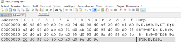

copy ирония судьбы или с лёгким паром добро
Neen dit is fout.
Algemene regel: vermijd spaties in bestandsnamen. Het is toegelaten, maar de te gebruiken syntax hangt af waar je dat gebruikt. In cmd zal je de naam tussen dubbele aanhalingstekens moeten zetten. In html vervang je de spaties door \%20 (denk ik, ik ken dit niet van buiten, als ik het zie dan weet ik het).
Algemeen wordt aanbevolen om de spaties te vervangen door het onderlijningsteken.
Dus "ирония судьбы или с лёгким паром добро"
of ирония_судьбы_или_с-лёгким_паром_добро
Het suffix.
Open Verkenner in Windows. Klik in het menu boven op Beeld. In het lint zie je rechts Bestandsnaamextensies. Vink dat vakje aan. Nu zal je overal de volledige naam van een bestand zien. Het deel achter de laatste punt, is de extensie. De extensie is altijd in ASCII. Met deze extensie wordt het type bestand herkent.
Stel dat de extensie png is, dan is de naam van het bestand extensie inbegrepen:
Als de extentie jpg is dan is het uiteraard
Eén zaak in de "vertaling" heb ik over het hoofd gezien en ik hab dit niet getest. De Windows 1252 tabel heeft voor vijf tekens geen waarde toegekend. Zie https://nl.wikipedia.org/wiki/Windows-1252.
Ik heb het nu getest.
Ik heb die waarden gekozen die geen zichtbare vertaling hebben, en heb hiervoor het teken gezet waarmee de ruimte aangeduid wordt van het Cyrillisch in Unicode.
De decimale waarden die ik invoer zijn 0208 voor het Ð teken (duidt onder andere het Cyrillisch aan in Unicode)
en de waarden 0129, 0141, 0143, 0144, 0157. Dus Alt-toets ingedrukt houden en op het numerieke pad het vier cijferige getal invoeren en dan de Alt-toets loslaten.
Werkwijze met Notepad++.
Als je in Verkenner één keer op een bestand klikt, even wacht en dan terug op datzelfde bestand klikt is hetzelfde als één keer met de rechter muisknop op het bestand te drukken en in het menu dan Naam wijzigen kiest.
Als je terwijl de bestandsnaam opgelicht is Ctrl C (lees dit als de Ctrl toets ingedrukt houden en terwijl op de letter C drukken) dan kopieer je het opgelicht gedeelte naar het klembord.
Open Notepad++, kies Karakterset UTF-8 (zonder BOM) en doe dan Ctrl V. De bestandsnaam staat nu in Notepad++.
Kies dan in het menu Karakterset en vervolgens Meer, West-Europees, Windows 1252.

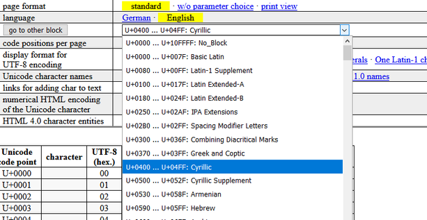

En ik vraag me ook af vanaf welk decimaal getal een cyrillisch character begint? Volgens hetgeen ik weet gaan de Latijnse tekens ( iso-8859-1)tot 191 in latin1 en 256 in Windows- 1252.
En blijkbaar gebruiken de cyrillische characters hogere getallen dan 256. Is dit juist?

Nogmaals vanaf welke decimaal getal in de utf-8 tekencodering begint bv de cyrillische letter " ю "of de cyrillische letter " Я "??? Hoger of lager dan 256 ?

Ik beperk me hier ook tot slechts één Cyrillisch teken: Д. Dezelfde stappen zijn uiteraard van toepassing voor alle tekens. Ik vertrek dus met een bestand met als naam Д.
UTF-8 kan zeer veel tekens voorstellen, omdat het per teken 1 tot 4 octades (bytes van 8 bits) gebruikt. De Cyrillische tekens gebruiken twee octades.
Bekijk in de UTF-8 tabel wat er staat voor Д (kies in het afrol menu (pull down) ) de juiste blok:
Voor Д zie ik de hexadecimale waardes d0 en 94. Als ik nu een Windows 1252 bril opzet zie ik voor d0 het teken Ð en voor 94 het teken ” (dubbel rechtse aanhalingsteken).  Als ik de zichtbare naam Ð"  invoer als Windows 1252, gaat het systeem dat vertalen naar een UTF-8 code. Ð heeft als UTF-8 de hexadecimale waarde c3 90 en voor ”  wordt e2 80 9d. Dus intern is de naam van het bestand veranderd van d0 94 naar c3 90 e2 80 9d. De c3 90 vind je in de UTF-8 blok U+0080 en e2 80 9d in UTF-8 blok U+2000.
FTP weet dat in Windows 10 de bestanden een UTF-8 naam hebben. FTP stelt ook vast dat de server geen UTF-8 aanvaard. FTP gaat dus een vertaling doen van de codering van UTF-8 naar een Windows 1252 codering. De UTF-8 c3 90 wordt dus d0 in Windows 1252 en UTF-9 e2 80 9d wordt dus 94 in Windows 1252.
Op de server staat er nu een bestand met de hexadecimale naam d0 94. Bekijk ik de server met als tekenset UTF-8, dan zie ik Д, bekijk ik de server met tekenset Windows 1252 of Latin 1, dan zie ik Ð”.
Hoe voer je de zichtbare naam Ð" in als Windows 1252?
Gebruikt u hiervoor de unicode converter online ?
UTF-8
U+00D0 Ð c3 90 LATIN CAPITAL LETTER ETH

met behulp van Notepad++ . in d0 staat de d voor 13 x 16 en dat is dan decimaal 208. De invoer van Ctrl 0208 geeft als grafie Ð weer. Hexadecimaal 94 staat voor 9 x 16 + 4 = 144 + 4 = 148.
Met behulp van de conversie in Notepad++ bespaar ik met het lastig en moeilijk controleerbaar invoeren van viercijferige getallen.
Ik stel enkel vast dat Д de hexadecimale waarde heeft van d0 94. in vorige antwoorden heb ik eerst uitgelegd hoe je een Windows 1252 teken kan invoeren met Ctrl en een 4 cijfering getal waarbij het eerste cijfer een nul is. later heb ik ook vermeld hoe je die conversie ook kan doen met behulp van Notepad++ . in d0 staat de d voor 13 x 16 en dat is dan decimaal 208. De invoer van Ctrl 0208 geeft als grafie Ð weer.
Hexadecimaal 94 staat voor 9 x 16 + 4 = 144 + 4 = 148. Met behulp van de conversie in Notepad++ bespaar ik met het lastig en moeilijk controleerbaar invoeren van viercijferige getallen.
utf-convert => hexadecimaal:ИРОНИЯ СУДЬБЫ ИЛИ С ЛЕГКИМ ПАРОМ
Dit zijn de hex tekens die zijn geconverteerd van de cyrillische bestandsnaam van de afbeelding:
0xef 0xbf 0xbd 0xef 0xbf 0xbd 0xef 0xbf 0xbd 0xef 0xbf 0xbd
https://onlineutf8tools.com/convert-utf8-to-hexadecimal
Dus ik heb de Russische bestandsnaam van de afbeelding geconverteerd met de conversie tool utf-8 => hexadecimaal
Wat jij hebt gedaan met de Д en de hex d0 94.
Maar nu? De cyrillische bestandsnaam hernoemen met de hex tekens en opslaan?

De hexadecimale tekst van ИРОНИЯ СУДЬБЫ ИЛИ С ЛЕГКИМ ПАРОМ vind je hieronder:
De Windows 1252 tekens die dezefde hexadecimale waarde hebben zijn:
ИРОНИЯ СУДЬБЫ ИЛИ С ЛЕГКИМ ПАРОМ (in dit stukje zijn enkele tekens verdwenen omdat ze geen grafie hebben in Windows 1252. Dit toont Notepad++:
Elk Cyrillisch teken in UTF-8 is steeds 2 bytes lang.
Hoe heb ik omgezet? Notepad++ geopend, karakterset UTF-8 zonder bom gekozen. Uw tekst gekopieerd en geplakt in Notepad++. In Notepad++ nu het karakterset Windows 1252 gekozen. Notepad ++ wil absoluut eerst opslaan, dus opslaan bevestigd en toont me dan de tekst die je hierboven ziet. Die tekst gekopieerd en geplakt in dit bericht (waar de opmering staat dat er sommige tekens verdwenen zij).  Daarna een afbeelding (altijd dezefde afbeelding met een andere naam) hernoemd door copy paste van de tekst naar de naam van de afbeelding. FileZila geopend en afbeelding in MijnZandbakje gezet. Bekijk is MijnZandbakje met UTF-8 codering (Charset extensie) dan zie ik jouw Cyrillische tekst.
Ofwel wil je deze methode, die het gemakkelijkst is en het minste risico op fouten geeft, gebruiken, of niet. Deze uitleg heb ik al eerder gegeven. Van mijn part mag je gerust op andere manieren experimenteren, maar je mag nooit vergeten dat de bestandsnamen in Windows 10 altijd in UTF-8 gecodeerd zijn. Je kan een bestandsnaam onmogelijk in een andere codering zetten. Het zou nogal wat zijn als je in cmd een dir doet of als je in verkenner de lijst van je bestanden bekijkt. Algemeen: welke codering gebruikt werd, wordt quasi nooit als attribuut of wat dan ook meegegeven. Het is gewoon een afspraak.

Nog een kleine opmerking over webruimte leegmaken. Als je via FileZilla of een ander FTP programma naar je webruimte gaat kan je toch gewoon alle bestanden die je niet meer wil verwijderen? Dat je sommige standaardmappen door Telenet ingesteld niet kunt verwijderen dat is logisch maar anders kan je alle zelfgemaakte bestanden en mappen verwijderen toch;
Ja je zegt zoiets. Het lijkt op het eerste gezicht vanzelfsprekend om de bestanden en mappen afzonderlijk te verwijderen, zowel in de interne site als de externe site. Dat heb ik ook gedaan!
Maar wat is er gebeurd??? Ik dacht als alle bestanden en mappen zijn gedeleted, dat ik opnieuw een nieuwe index.html zou kunnen maken en üploaden op mijn website.
En hier begint het droeve verhaal! Ondanks ik alle bestanden en mappen, ook de _vti_en _cnf mappen die door Telenet worden aangemaakt, lukt het me niet om een nieuwe index.html te üploaden op mijn oude website die leeg is gemaakt.
Als ik surf met google naar mijn website WELCOME TO MY WEBSITE dan komt steeds de oude index.html terug in het vizier. Ik krijg die met geen stokslagen weg, wat ik ook probeer.
Of ik nu de Geschiedenis in Extra bij internet explorer 11 of de history in Microsoft Edge wis, het maakt niets uit, de oude index.html blijft altijd terug komen. Op deze index.html webpagina staat ook een lege ruimte van een afbeelding die niet is opgeladen. Daarom wil ik deze index.html verwijderen of toch herstellen. Maar ik kan hem niet retrieven.
En zoals ik reeds gezegd heb, kijk een gekregen paard niet in de bek. Die ruimte is heel beperkt qua functionaliteit.
Doe de moeite als je een deftige site wil en spendeer een 50€ per jaar om webruimte met domeinnaam en mailboxen te huren via een andere provider. Je steekt
er nu nutteloze tijd en moeite in.
Ja wat is gegeven. Als ik die redenering overneem en ook zo ga denken dan heb ik een voorbeeld als volgt: ik heb Wigo Home S als abonnement voor tv, internet, telefoon.
