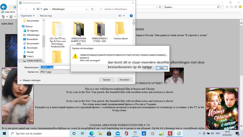

Driemaal sorry...... Ik heb te vlug gereageerd. Ik heb nu gemerkt dat ik een grote fout maakte.
Ik downloadde de afbeelding alleen van de lokale interne site in FileZilla naar de externe site.
Ik vergat telkens dat ook de index.html webpagina moest worden gedownload naar de externe webpagina, omdat deze ook veranderd wordt. Mijn frank is eindelijk gevallen.

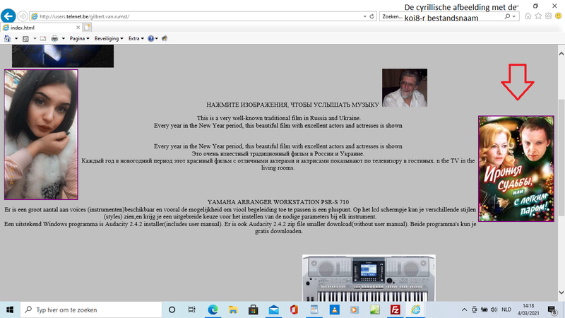

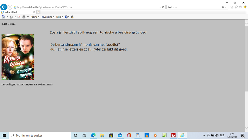

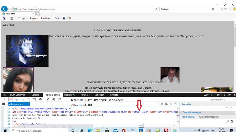

Dus het is juist wat jullie schrijven dat een foto of afbeelding met een cyrillische bestandsnaam niet kan worden geüpload door de Telenet server.
Toch ik het me gelukt om de foto of afbeelding met de cyrillische bestandsnaam te üploaden op mijn index.html webpagina in de browser.
Dit komt omdat ik de koi8-r codering heb gebruikt en de cyrillische bestandsnaam heb geconverteerd met de koi8-r tekens.(getallen van 4 cijfers).
Wanneer ik deze cyrillic code getallen invoeg in de plaats van de cyrillische characters als bestandsnaam, dan kan de Telenet server WEL de foto of afbeelding met de cyrillische bestandsnaam üploaden.
De afbeelding met de cyrillische bestandsnaam staat nu op mijn index.html webpagina in de browser en ook de hyperlink werkt correct.
Dus blijft er nu nog alleen de zoektocht naar een nieuwe naam voor mijn website in de browser.

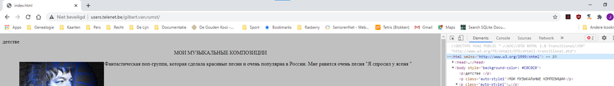

Kijk wat ik tijdelijk bekom met aan te passen via inspecteren.

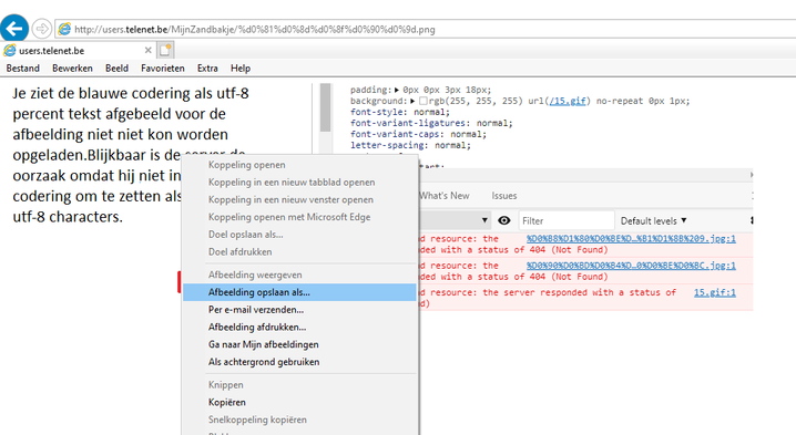

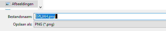

Sorry @gigi maar die afbeelding heeft geen Cyrillische naam:

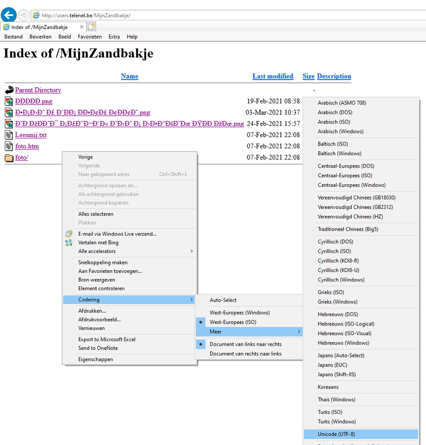

De gemakkelijkste controle: rechtse muisklik op de afbeelding en kies Afbeelding opslaan als. De voorgestelde naam (de naam van uw afbeelding dus) is: 104804~1.jpg

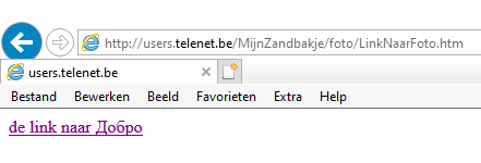

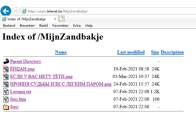

Ga je echter naam http://users.telenet.be/MijnZandbakje en je klikt daar rechts op om het even welke afbeelding, dan krijg en een Cyrillische naam voorgesteld en dit ongeacht of je in de browser als codering Unicode (UTF-8) of West-Europees kiest.
Ik heb het al geschreven: je kan een bestandsnaam opgeven of invoeren met een bepaalde codering, de bestandsnaam zal door het systeem echter altijd opgeslagen worden in UTF-8. Je hebt het precies zeer moeilijk om dit subtiele verschil te aanvaarden gewoon omdat je het het niet begrijpt.
Kijk wat ik tijdelijk bekom met aan te passen via inspecteren. Sorry @gigi maar die afbeelding heeft geen Cyrillische naam: De gemakkelijkste controle: rechtse muisklik op de afbeelding en kies Afbeelding opslaan als.
De voorgestelde naam (de naam van uw afbeelding dus) is: 104804~1.jpg .

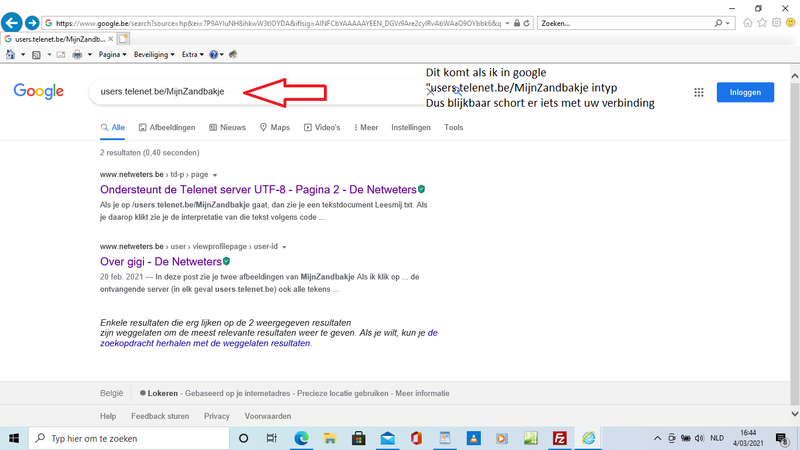

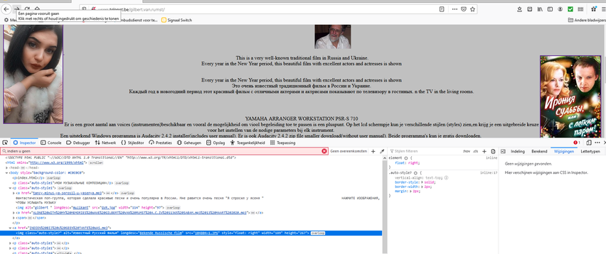

Maar ik wil nogmaals eerst benadrukken dat ik jouw website niet kan bezoeken. Zie bijlagen
Ik heb getest met zowel de cyrillische bestandsnaam en de koi8-r bestandsnaam op mijn externe webpagina index 2.html,dus in de browser, en de afbeelding met de code naam kan worden geüpload, de afbeelding met de Russische naam kan niet worden geüpload.
Ook in de code naast Design en Split in microsoft expression web 4 zie je de code naam duidelijk staan zie bijlage

Zie het resultaat met jouw url of link naar users.telenet.be/MijnZandbakje.

Ik heb je duidelijk aangegeven hoe je het systeem misleid door de naam te lezen in Windows-1252 en hiermee de naam te veranderen. In een nog vroegere reactie heb ik stap voor stap uitgelegd wat er intern gebeurt. Dat je dat bij een eerste lezing niet begrijpt, volledig akkoord. Dat je niet geïnteresseerd bent in die uitleg, volledig akkoord. Dat je wil begrijpen volledig akkoord.
Wat ik geschreven heb, werkt op elke Windows 10 computer die met UTF-8 werkt en met elke niet Windows 10 computer die bestandsnamen opslaat in UTF-8. Ik begrijp dat jij dat onderscheid niet kan maken en daar heb ik geen probleem mee.

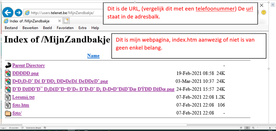

Hoe laad je je webpagina's op?
⦁ Meld aan op ftp://users.telenet.be met je internetlogin en wachtwoord
⦁ Geef je eerste pagina de naam index.htm of index.html (in kleine letters!)
Waarom? Dat is de pagina die standaard getoond wordt aan bezoekers van je website.
⦁ Laad je pagina’s op
Juist geen verplichting, wel een aanbeveling

Ik heb heel duidelijk geschreven dat ik jouw website niet kan bereiken en bezoeken. Kijk je wel naar de printshots die ik meestuur? Ik vermeld heel duidelijk en laat je de printscreen zien met alleen de mappenstructuur van jouw website.
Ook een andere webpagina met users.telenet.be/MijnZandbakje in de zoekbalk van google, maar zonder een mogelijkheid om jouw website op deze webpagina te bekijken.

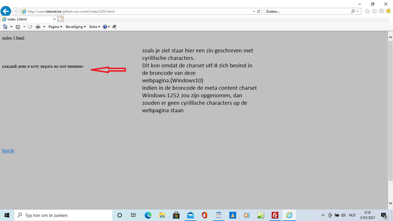

Met het programma Microsoft expression web 4 maakt ik webpagina's die in de meta content over charset utf-8 beschikken. Deze webpagina's kunnen dus cyrillische characters converteren.
Als ik de index.html webpagina waarop cyrillische teksten staan, en die in de meta content charset utf-8 heeft staan zonder moeite op de externe website kan plaatsen, dan betekent dit toch dat de Telenet server utf-8 ondersteunt.
Maar als het er op aan komt om een cyrillische bestandsnaam ook te kunnen ondersteunen, dan kan de server van Telenet dit niet aan.

Nog een aanvulling.
Een Russische afbeelding met een Latijnse bestandsnaam: "Ironie van het Noodlot"
Dus standaard ascii werkt goed met de server van Telenet

Hieronder zie mijn webpagina weergegeven als
De Leesmij.txt is een tekstbestand, maar bekijk die niet, want wat ik wilde vertellen is daar niet in gelukt.
foto.htm is een zeer klein html bestand
foto/ is een folder.
Kies nu codering Unicode (UTF-8)
Hetzelfde nu door de webbrowser gelezen als UTF-8:
Welke schrift staan de namen van de afbeeldingen nu?
De afbeelding die je ziet is iets van jou. De inhoud van de afbeelding is van geen enkele belang. De adresbalk geeft geen echt leesbare tekst. Doe daarom hetzelfde met Edge. Je kan daar standaard de codering niet kiezen, dat maakt niets uit, je klikt één van de drie afbeeldingen, wat zie je in de adresbalk van Edge? Kan je dat lezen?
In het midden van een afbeelding die getoond wordt, klik je één keer met de rechtermuisknop. Je krijgt een afrol menu.
Je kiest afbeelding opslaan als. In elk schrift wordt de naam voorgesteld?
Klik daarna maar op annuleren. Je hoeft dit helemaal niet op te slaan.
Terug naar MijnZandbakje.
Klik nu op de folder /foto
In het nieuwe venster, klik op LinkNaarFoto.htm.
Nu zie je:
Mogelijk omdat er geen spaties zijn in de afbeeldingsnaam komt in Internet Explorer de adresbalk nu ook correct. Met andere browsers zoals met Edge is de adresbalk steeds correct weergegeven in utf-8.
Geef mij om het even welke bestandsnaam in om het even welk schrift dat onderteunt wordt door UTF-8 en in met een paar handelingen kan ik dat op users.telenet.be zetten.
Afbeeldingen zijn en blijven afbeeldingen en zijn niet onderhevig aan een conversie naar een andere codetabel. Je afbeelding kan evengoed Chinese tekens hebben.

Je vergeleek ook een diakritisch teken dat hoger is dan 127,de grens van de ascii tekens die overeenkomen met de achterwaarts werkende utf-8 codering.
Terwijl de server van Telenet alleen standaard ascii characters toe laat, dus in de 127 zone.
En mijn bestandsnamen voor de afbeeldingen met cyrillische characters op de afbeelding, niet de bestandsnaam, beantwoorden aan die vereiste.
Het toont wel aan dat wanneer een getal boven de 127 gaat in de standaard ascii, zoals jouw diakritisch teken
Ð blijkbaar buiten de eerste standaard 127 ascii coderings tekens valt, dat dit extended ascii wel kan omgezet worden in een cyrillisch character.
Ik denk dat dit komt omdat geen geen single byte(7bits-codering +0) is.
Als ik naar jouw afbeelding kijk zie ik dus geen normale website naam staan in de browser van internet , maar alleen een mappen structuur.
Nu weet ik door zelf de ervaring te hebben onder vonden, toen ik een verbinding maakte met FileZilla en de index.html webpagina niet in mijn rechtse kolom van de externe website stond, ik dezelfde mappen structuur online op internet kreeg die jij nu toont.
Alleen de rare tekens die jij maakt door het gebruik van Windows-1252 staan niet tussen mijn
mappen.
Met je bericht van 28-02-2021 07:27 heb je zelf gezien op jouw pagina wat het verschil is tussen bekijken met codering West-Europees (Windows) en Unicode (UTF-8). Je kan exact hetzelfde doen om mijn webpagina.
Ik wil hier benadrukken dat hetgeen je hierboven schrijft onduidelijk overkomt . Ik heb zelf gezien wat het verschil is tussen bekijken met codering West-Europees(Windows) en Unicode(UTF-8).
Welk verschil heb ik gezien??? Wat kan ik hetzelfde doen op jouw pagina???
Dus ik heb reeds meermalen geschreven dat ik niet op jouw website kan komen, hoe kan ik dan hetzelfde doen op jouw pagina???
Please zeg me eerst hoe ik op jouw webpagina kan komen???
Of heb je geen webpagina's?

De vraag was: hoe kan ik een afbeelding die ik van een Russische website heb gedownload met een Cyrillische bestandsnaam op mijn index.html webpagina üploaden?
Jij toont printsreens met een afbeelding van een internet- of browser webpagina.
Dit is een groot verschil!!! Jij begint ook met de codering te werken op een webpagina online,zoals je dit kunt doen op een webpagina in microsoft expression web 4.
Als ik een tekst of afbeelding op mijn webpagina in microsoft expression web 4 wil zien in utf-8, dan moet ik met de rechtse muisknop in de context op de optie codering kiezen en daarna kiezen of ik West-Europees of UTF-8 wil gebruiken. Dat doe jij nu in jouw voorbeeld. En dan krijg je ofwel Latijnse ascii tekens met Windows-1252 te zien of cyrillische characters met UTF-8.
Dit heb ik ook meegemaakt toen in mijn index.html pagina de cyrillische characters waren veranderd in Windows-1252 tekels zoals op jouw voorbeeld staan.
Eerst snapte ik niet hoe dit kon, maar toen ik me realiseerde dat ik de codering op West-Europa en Windows-1252 had ingesteld viel mijn frank.
Ik heb dan de codering veranderd naar utf-8 en de cyrilliche characters stonden weer mooi aangeduid op mijn index.html webpagina.
Dit is wat bij jou gebeurt, niet min en niet meer. Maar natuurlijk mag jij daar een andere mening over hebben, we leven in een democratie waar elk zijn mening vrij kan uitdrukken.

@gigi Veel uitleg en veel vragen maar ik pik er eentje uit.
"De vraag was: hoe kan ik een afbeelding die ik van een Russische website heb gedownload met een Cyrillische bestandsnaam op mijn index.html webpagina üploaden?
Jij toont printsreens met een afbeelding van een internet- of browser webpagina."
Hier een simpele oplossing. je hebt die foto of dat bestand gedownload en op je PC gezet. Hernoem gewoon die foto met een westerse naam en da kan je die uploaden naar je webruimte.
En dan kan je op uw index.html pagina of op eender welke pagina de code zetten die verwijst naar de foto. Opgelost. Je weet dat je geen bestanden met cyrilissche namen kunt uploaden, doe het dan zo.
De code om een foto te plaatsen is:
<a href="foto1.JPG">
<img src="foto1.JPG" class="normaal" alt="foto 1" width="408" height="229" > </a>
