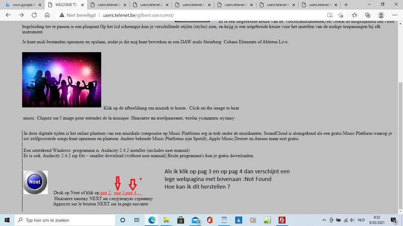

Hello ,
Ik ondervind het volgende probleem. Op de home pagina van mijn nieuwe website Meisje uit het Noorden staat op de index.htm pagina onderaan bij de afgebeelde drukknop pag 2, pag 3 en page 4 in rode letters. Ik heb zowel pag 3 en pag 4 voorzien van een hyperlinck met index 3.html en index 4.html.
pag 2 heeft ook een hyperlinck met index 2.html en heeft geen problemen. Maar als ik op pag 3 of pag 4 klik komt er "Not Found".
In FileZilla staat zowel in de linkerkolom(intern) als in de rechterkolom(extern) de index 3.html en de index 4.html .
Wat is er aan de hand? Kan iemand dit oplossen voor mij?de netweters 25 8 febr 2021.pngde netweters  45 8 febr 2021.png

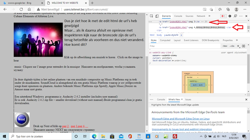

@gigi  Ik zie voor pagina 2 staan .../index2.html en dat werkt. Voor pagina 3 zie ik staan .../index.htm3.html, dus dat is al een verkeerde syntax (op zijn minst) en voor pagina 4 zie ik .../index 4.html waarbij tussen index en 4 een spatie staat. Ofwel is die spatie er teveel aan, maar als ik die weglaat klopt het ook niet, ofwel klopt je benaming van de pagina niet.
Mijn werkwijze is altijd pagina's maken, controleren of de URL klopt en dan achteraf de links toevoegen door copy paste. Altijd juist.
Net nog geprobeerd, ..../index 3.html werkt wel.

Ik begrijp niet dat het bij u wel lukt om index%203.html wel goed op te slaan, terwijl als ik op de index.htm pagina met de rechtermuis op "Inspekteren" klik en dan met Edit HTML de url verde netweters 30  8 febr 2021.pngander in index%203.html deze niet blijft staan als ik de broncode afsluit. Want als ik daarna terug met de rechtermuis knop in de context voor Inspekteren kies zie ik terug de vorige url staan dus index.html%203html pag 3
Wat bedoel je met copy en paste? Als ik klik op pag3  en dan kies voor hyperlink dan kan ik toch index3.html invullen, of schrijf je eerst index3.html op jouw kladblok en kopieer je dit en plak je dit in <a href="
Graag uw antwoord hierover?

@gigi  Ik vrees dat je het daar niet zult kunnen veranderen. Je kan het niet opslaan. Je kan het wel testen. Veranderen moet je via het programma dat je gebruikt. Anders zou iedereen zomaar je pagina kunnen aanpassen.
Ik werk eigenlijk op een extra breed scherm. Ene zijde de webbrowser andere zijde het programma waarmee je uw pagina's maakt. Als je een pagina hebt gemaakt en geupload hebt kan je die al eens openen met de juiste url. Werkt die kopieer dan de URL (selecteren en CTRL+C) en plak die op de plaats waar je uw link wil zetten in plaats van die opnieuw in te tikken. Je moet dan wel die pagina met de link opnieuw uploaden natuurlijk.
Daarom ook mijn raad, schaf u webruimte aan bij een webhoster, installeer Wordpress, kies een layout die je aanstaat en begin je webpagina's te bouwen. Dan ben je van al dat gedoe met die UTF8 vanaf. En eigenlijk maakt het niet uit of bestandsnamen in het Cyrillisch staan of niet als de bijhorende uitleg maar correct is. Iemand van ginderachter die de afbeelding of het liedje wil opslaan kan er zijn eigen naam aan geven al of niet in het Cyrillisch.
Berichten: 6399
Foutmelding "Not Found" bij opbouwen website
@gigi
Er is geen enkele reden om aan spaties vat te houden in url's. Je kan beter een onderlijningsteken gebruiken. Je hebt op elke pagina hiervan een voorbeeld. Bekijk de adresbalk eens: instellingen_software_en_hardware is even duidelijk als al deze woorden met een spatie.  Dit is trouwens de meest gebruikte methode.

@gigi  Zoals ik reeds gezegd heb, uw linken staan niet juist. Ofwel zijn je webpagina's niet correct genoemd. Vermijd in elk geval webpagina's met de naam index erin want dat is een van de meest gebruikte automatische startpagina's. Vermijd ook spaties in URL's. Zo voorkom je fouten in het overnemen.
Uw link verwijst naar http://users.telenet.be/gilbert.van.rumst/index.htm%203.html. Pas dit gewoon aan naar users.telenet.be/gilbert.van.rumst/index 3.html en het zal werken. En dit werkt ook niet: users.telenet.be/gilbert.van.rumst/index 4.html maar hier vermoed ik dat de pagina niet juist is genoemd.

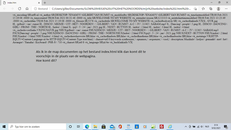

Maar ik heb een vraagje: Als ik in mijn map Documenten op het bestand index.htm klik komt niet de originele webpagina maar een blok tekst te voorschijn.
Waarom verschijnt de index.htm webpagina niet ?
Je hebt dat document geopend als tekstdocument en niet als webpagina.
Met Windows 10: als je niet de linker muisknop gebruikt, maar de één keer klikt met de rechtse muisknop op het bestand in verkenner, krijg je een menuutje. Kies dan Openen met. Vervolgens kies je een webbrowser.
Normaal zou in je instllingen onder Apps, Standaard Apps, vervolgens een klein beetje naar keuze (bekijk wat jou het best past) Standaard-apps per bestandstype of Standaard-apps per protocol of Standaard-apps per app.  Dan kan je opgeven met wat een document type .html standaard moet geopend worden.

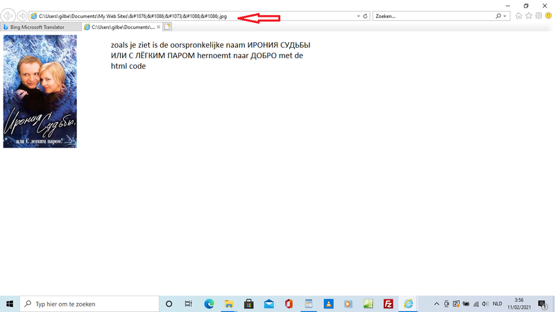

Ik heb de oorspronkelijke cyrillische naam van de foto hernoemt naar добро met de code characters van html.
En daarna de optie internet explorer in de contextext menu van de rechtermuisknop gekozen, waardoor de foto in de browser verscheen met de html code.
Ik heb een website gevonden waar de unicode wordt geconverteerd naar de html code
dus de cyrillische characters zijn omgezet naar de westerse html code,waardoor de foto zichtbaar is in de browser.

Met de methode die ik beschreven heb in de andere draad, kan je de Cyrillische tekst terug krijgen in de adresbalk.  In het voorbeeld in MijnZandbakje op users.telenet.be kan je dat zien. Dezelfde foto met een Cyrillische tekst of met andere tekens.
Ga naar user.telenet.be/MijnZandbakje en klik op foto.htm wat zie dan in de adresbalk?
Ga een stap terug en klik nu op foto, klik vervolgens naar LinkNaarFoto.htm, klik nu op de link naar Добро   Wat zie je nu in de adresbalk?
Derde test klik op de enige afbeelding Добро.png (ik ben niet zeker of deze tekst blijft staan, daarom hieronder de afbeelding:
Wat krijg je nu in de adresbalk?
In de eerste twee gevallen zie je Добро in het derde geval zie je hetzelfde als bij jouw afbeelding.
Wat is het verschil? In de twee eerste gevallen is in de html UTF-8 vermeld als codering. In het derde geval niet.
Hetgeen je gedaan heb is juist, je moet enkel de codering op UTF-8 zetten.
Probeer eens om Edge te gebruiken in de plaats van het volledig verouderde Internet Explorer en doe daar deze testen opnieuw.

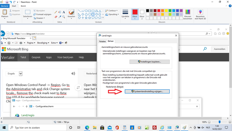

2.For Notepad++, navigate to Settings > Preferences > New Document/Default/Directory and set Encoding to UTF-8.
Misschien kun je hier iets mee doen in notepad++?

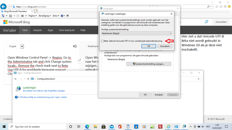

In Windows 10 kun je UTF-8 instellen in Configuratiescherm: typ in het vak search regio- klik op land/regio- klik op de de tab Beheer- klik op Systeemlandinstelling.
Huidige systeemlandinstelling : Nederlands(België)
Béta Gebruik Unicode utf-8 voor wereldwijde taalondersteuning
Hier kun je een vinkje plaatsen als je utf-8 verkiest.
grtz,

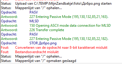

Uw oorspronkelijke vraag kwam neer op: hoe zet ik een bestand (foto) met een Cyrillische naam over op users.telenet.be.
Het concrete probleem:  het lukt niet om met FileZila een foto met Cyrillische tekens over te brengen naar de eigen webruimte op users.telenet.be
De foutmelding in FileZila:
Andere vaststellingen: intern werkt Windows 10 met UTF-8. Bij het ontwerp van Webruimte as oorspronkelijk enkel een 7-bits codering voorzien, later werd dit aangepast naar 8 bits codering ISO 8859, ook gekend onder de naam Latin 1. Deze codering van Latin 1 en van Windows 1252 zijn grotendeels identiek. In Latin 1 zijn er geen tekens voorzien vanaf x'80' tot x'9F' (128 tot 159), terwijl Windows 1252 daar wel tekens heeft. In vorige versies van Windows werd intern Windows 1252 gebruikt.
Met ander gepruts werd vastgesteld dat FileZila melde dat users.telenet.be geen UTF-8 aanvaard.
Het probleem is dus kan men een betand overbrengen waarbij het eindresultaat de juiste binaire naam heeft. Men moet immers een onderscheid maken tussen hetgeen men ziet en hetgeen er effectief binair staat.
Vermits het FTP programma een vertaling doet van de bestandsnamen van UTF-8 naar Latin 1 of 1252 (het blijkt 1252 te zijn), dacht ik als er nu eerst een extra vertaling gedaan wordt (negatie van de negatie) dan moet dat op zijn poten vallen.

Ik verander de naam van het bestand, dat heb ik gedaan met de rename (ren) opdracht in cmd. Voor Д  voerde ik ALT+0208 en ALT+0148 in. Deze twee Latin 1 tekens kreeg ik dus te zien. Ik deed eenzelfde verwerking voor de vier andere tekens. Uiteraard is intern in Windows deze naam niet meer hetzelfde als de oorspronkelijke. Intern wordt dit Latin 1 vertaald naar UTF-8.
Als ik nu dat bestand overbreng met FileZila lukt dat. Elk UTF-8 teken uit deze naam kan FileZila immers vertalen naar een Latin 1 waardoor er geen foutmelding komt. Deze vertaling resulteerd opnieuw voor de decimale waarden 208 en 148 voor Д.
