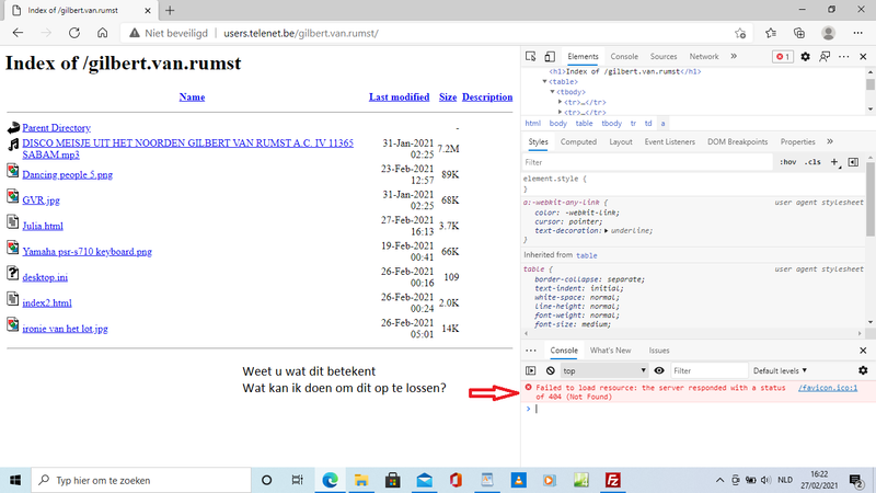

Hello ,
Ik ondervind het volgende probleem. Op de home pagina van mijn nieuwe website Meisje uit het Noorden staat op de index.htm pagina onderaan bij de afgebeelde drukknop pag 2, pag 3 en page 4 in rode letters. Ik heb zowel pag 3 en pag 4 voorzien van een hyperlinck met index 3.html en index 4.html.
pag 2 heeft ook een hyperlinck met index 2.html en heeft geen problemen. Maar als ik op pag 3 of pag 4 klik komt er "Not Found".
In FileZilla staat zowel in de linkerkolom(intern) als in de rechterkolom(extern) de index 3.html en de index 4.html .
Wat is er aan de hand? Kan iemand dit oplossen voor mij?

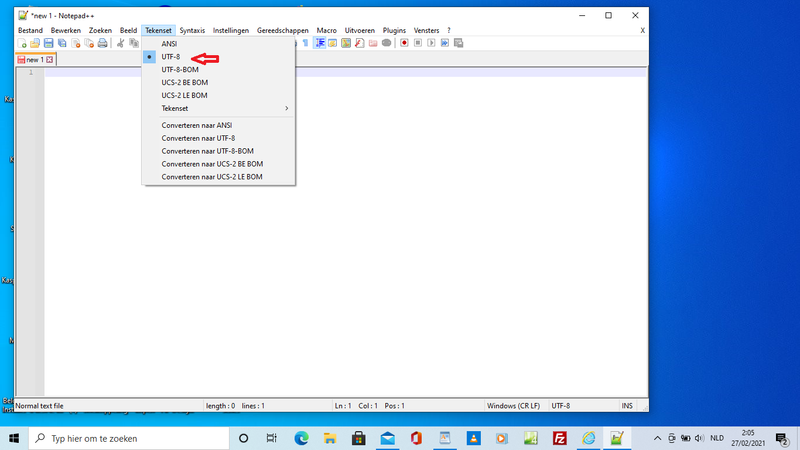

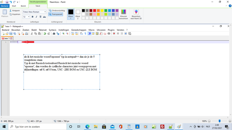

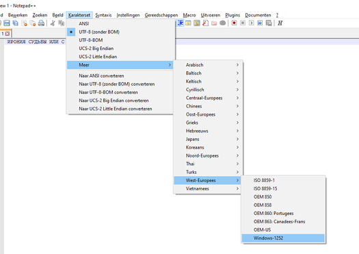

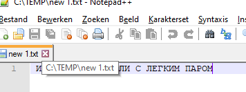

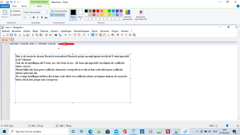

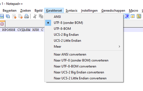

Notepad++ geopend, karakterset UTF-8 zonder
Dit toont Notepad++: Elk Cyrillisch teken in UTF-8 is steeds 2 bytes lang. Hoe heb ik omgezet? Notepad++ geopend, karakterset UTF-8 zonder bom gekozen.

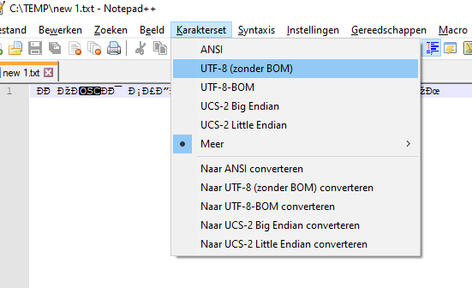

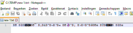

Uw tekst gekopieerd en geplakt in Notepad++. In Notepad++ nu het karakterset Windows 1252 gekozen. Notepad ++ wil absoluut eerst opslaan, dus opslaan bevestigd en toont me dan de tekst die je hierboven ziet.
Die tekst gekopieerd en geplakt in dit bericht (waar de opmering staat dat er sommige tekens verdwenen zijn). Daarna een afbeelding (altijd dezefde afbeelding met een andere naam) hernoemd door copy paste van de tekst naar de naam van de afbeelding. FileZila geopend en afbeelding in MijnZandbakje gezet.
Eerst tot hier: waar de opmerking staat dat er sommige tekens verdwenen zijn.

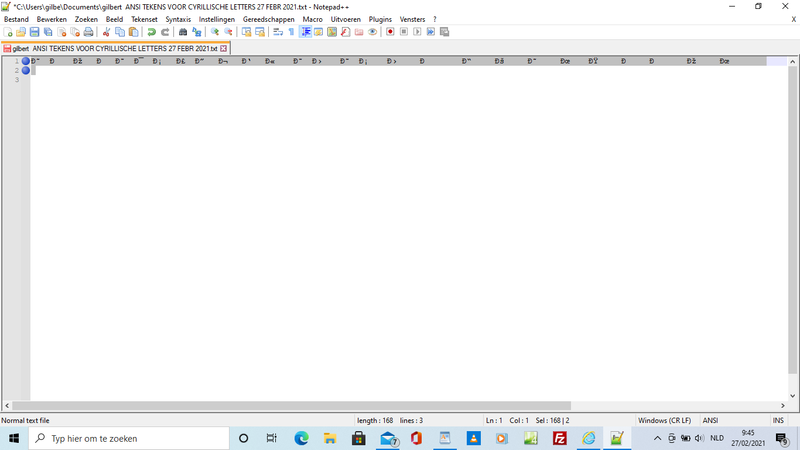

De Windows 1252 tekens die dezefde hexadecimale waarde hebben zijn:
enkele tekens verdwenen omdat ze geen grafie hebben in Windows 1252.

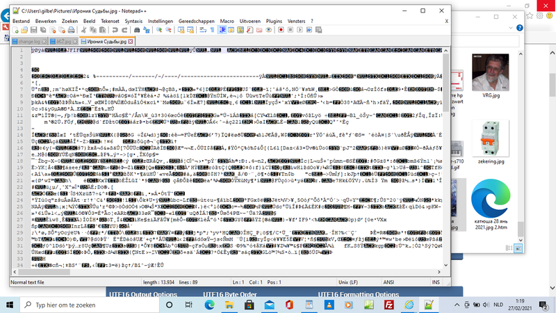

Dit toont Notepad++: ИРОНИЯ СУДЬБЫ ИЛИ С ЛЕГКИМ ПАРОМ
ИРОÐИЯ СУДЬБЫ ИЛИ С ЛЕГКИРœ ПÐРОМ

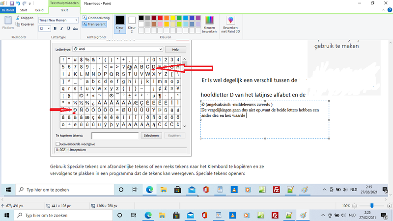

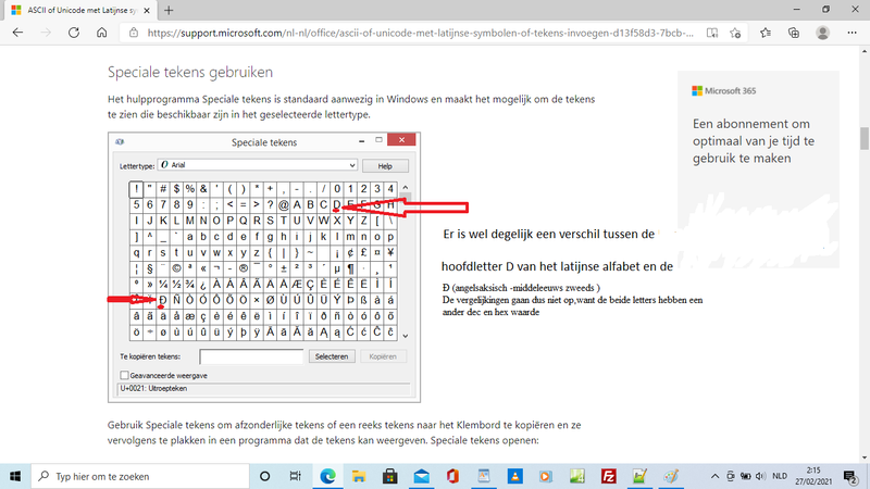

Ð 208 Ð Latin capital letter Ethtryit.asp?deci=208&ent=ETH
Ð is een character in de table Windows-1252
De code van Windows - 1252 bestaat hoofdzakelijk uit de characters Ð
Als je de cyrillische bestandsnaam bekijkt dan zijn dit verschillende characters.

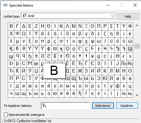

De cyrillische dec en hex tekens volgens de tabel KOI8-R zijn als volgt:
1049/0419 1056/0420 1054/041E 1053/041D 1049/0419 1071/042F
1057/0421 1059/0423 1044/0414 1068/042C 1041/0411 1067/042B
1049/0419 1051/041B 1049/0419
1057/0421
1051/041B 1045/0415 1043/0413 1050/041A 1049/0419 1052/041C
1055/041F 1040/0410 1056/0420 1054/041E 1052/041C

ИРОÐИЯ СУДЬБЫ ИЛИ С ЛЕГКИМ ПÐРОМ
2 bytes zijn 16 bits als ik me niet vergis, maar zoals bij de dec tekens kun je niet visueel zien of het een codering met 2 bytes is. Niet dat ik betwijfel of het wel juist is.

De vergelijkingen die u maakt met de angelsaksische en middeleeuwse zweedse lettervorming Ð die in de code tabel staat van Windows-1252, is niet de Latijnse hoofdletter D.
Als je ervan uitgaat dat een letter in het Latijns alfabet die een dec en hex waarde heeft, en die dezelfde dec en hex waarde heeft van een letter uit de cyrillische codering tabel, dan moeten het wel dezelfde letters zijn in de beide alfabetten.En dat is zeker niet met de Ð in Windows -1252.
grtz,
gigi

Wat bedoel je hier precies mee? Werk je in notepad++ op een lege pagina waarvan in de broncode geen charset staat ingevoerd?
En bedoel je met geen "index" dat het geen index.html webpagina is?
En Charset extensie doet die hetzelfde als in "Tekenset" van notepad++ bij Converteren naar utf-8?
Zie ook bijlagen

Vergeet alles wat ik in de vorige topic heb geschreven. Ik heb ondertussen gezien dat je honderd percent gelijk hebt en dus moet ik niet meer verder zoeken.
Ik heb notepad++ geopend en de optie utf-8 gekozen in de Tekenset. Dan heb ik mijn toetsenklavier ingesteld op Russisch toetsenklavier Russisch. Ik heb dan de bestandsnaam : ИРОНИЯ СУДЬБЫ ИЛИ С ЛЁГКИМ ПАРОМ getypt in notepad++.
Daarna heb ik in de Tekenset de optie Ansi aangevinkt.
De cyrillische bestandsnaam veranderde in de Windows -1252 tekens.
Ik plaatste beide zinnen onder elkaar en scheidde de cyrillische characters en ook de Ansi tekens, zodat ze mooi onder elkaar kwamen te staan. Nu kon ik duidelijk zien welke cyrillische letter bij welk Ansi teken hoorde.
En je ziet ook duidelijk dat utf-8 de codering is van Windows 10. Want ik moet de utf-8 optie in Tekenset kiezen, opdat ik cyrillische characters kan typen met de Russisch toetsenklavier Russisch instelling. Voor de Latijnse letters moet ik Ansi aanvinken en het toetsenbord op Nederlands instellen.
Zie bijlagen.
grtz,
gigi
De laatste afbeelding is het cyrillische bestand dat met utf-8 geconverteerd is naar Ansi. Dit is blijkbaar de inhoud van de afbeelding.
Wat is een rpi? En bekijken met welke webserver???
Ik had graag het gedrag gekend bij een externe server anders dan Telenet.
Ik heb ook nog enkele jaren een website gehost bij proximus ,een andere provider maar ik ben daarmee gestopt.
Als je kijkt op users.telenet.be/MijnZandbakje zal je zien dat de foto bij Opslaan als wel in het Cyrillisch is. Van FileZila heb ik dit gevonden
Als ik naar MijnZandbakje surf in google dan zie ik staan: NOT FOUND en als ik daarop klik kom ik in de topics terecht waarin we corresponderen. Ik zie geen enkele webpagina met MijnZandbakje staan op het internet.
Ik heb contact had met Telenet en de medewerkster zal het doorgeven over de niet-ascii ondersteuning van de Telenet server.
Ik heb haar ook ingelicht over mijn nieuwe website zodat er verder niets meer moet gewijzigd worden aan de bestaande toestand van mijn gratis 50 MB ruimte.

Je trekt verkeerde conclusies uit wat je ziet. Je ziet een weergave van iets. De weergave verstopt de hexadecimale tekens die de werkelijkheid zijn.
Tekst ingevoerd met UTF-8 codering zonder Bom.
Toon nu, als de bytes gelezen worden met een codering Windows-1252.

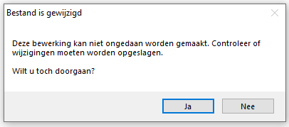

Ja, ik wil doorgaan
Ik moet wel opslaan om effectief door te kunnen gaan, de opslag op zich is voor mijn doel nutteloos.
Ik klik op opslaan.
Nu zie ik enkel Windows-1252 tekens. Twee keer is er een teken dat niet kan weergegeven worden, maar dat stoort de verdere verwerking niet.
De controle:
Door voor de weergave UTF-8 zonder Bom te kiezen ziet men nu terug:
Als je Speciale tekens gebruikt, gebruik dan de correcte tekens. Baseer je niet alleen op het geen je ziet, houd er ook rekening mee of je wel het Cyrillisch teken gebruikt.
Dit is geen latijnse B. Voor Cyrillisch moet je altijd in de reeks U+0400 zitten (unicode point).
Open geen afbeeldingen in een editor. Als je per ongeluk opslaat, is de kans zeer groot dat je de afbeelding niet meer kan bekijken.
Wat gebruik je om je afbeeldingen te bekijken? Dan kan ik mogelijk een eenvoudigere manier geven om de naam van de afbeelding te veranderen.
@gigiConverteer nooit een afbeelding. Enkel de naam van de afbeelding mag geconverteerd worden!
Uw afbeelding hierdoor wordt waardeloos.
