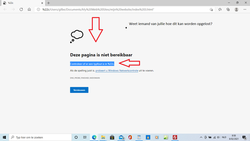

Ik ondervind het volgende probleem. Op de home pagina van mijn nieuwe website Meisje uit het Noorden staat op de index.htm pagina onderaan bij de afgebeelde drukknop pag 2, pag 3 en page 4 in rode letters. Ik heb zowel pag 3 en pag 4 voorzien van een hyperlinck met index 3.html en index 4.html.
pag 2 heeft ook een hyperlinck met index 2.html en heeft geen problemen. Maar als ik op pag 3 of pag 4 klik komt er "Not Found".
In FileZilla staat zowel in de linkerkolom(intern) als in de rechterkolom(extern) de index 3.html en de index 4.html .
Wat is er aan de hand? Kan iemand dit oplossen voor mij?

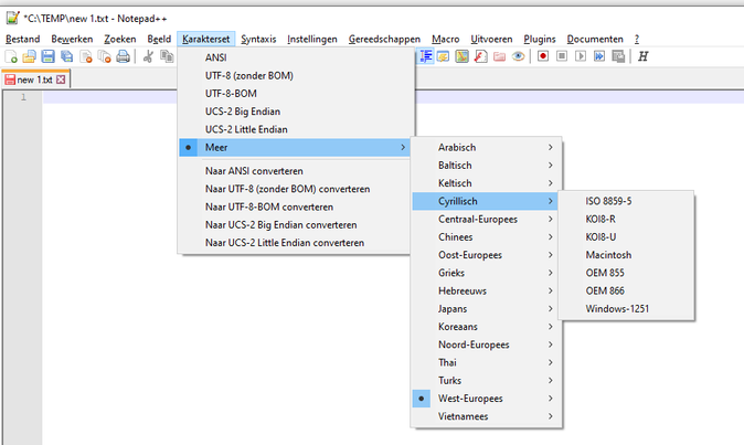

Als je de Cyrillische naam ziet, kopieer de naam en doe niet anders in audacity. De naam kopieren doe je als de naam opgelicht is, Cntrl+C (Control-toets ingedrukt houden houden en de letter c indrukken.
Open Notepad++, zie dat het karakterset UTF-8 (zonder BOM) ingesteld is. Doe nu Ctrl+V (Control-toets ingedrukt houden en letter v indrukken).

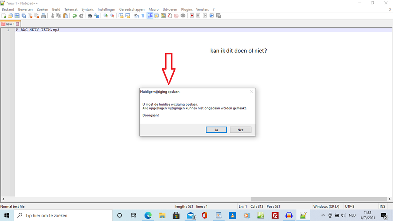

Ik zie na op Windows-1252 te hebben geklikt de volgende melding: Huidige wijziging opslaan
U moet de huidige wijziging opslaan . Alle opgeslagen wijzigingen kunnen niet ongedaan worden gemaakt.
Doorgaan?
Mag ik op ja klikken en komen er dan geen met de huidige codering utf-8 in Windows 10?

Als je neen klikt dan gebeurt er niets. Je moet dus op Ja klikken. Vervolgens komst er in een venster waar je een naam kan geven aan hetgeen je opslaat. In zo een geval gebruik ik de asm naam 'magweg.txt' Want ik heb die opslag helemaal niet nodig. Ik wil enkel de bytes bekijken met een Windows-1252 bril.

Als je de Cyrillische naam in Notepad++ gekopieerd hebt, moet je wel Karakterset, Meer, West-Europees, Windows-1252 kiezen (en als Notapad++ wil opslaan, dat aanvaarden alhoewel deze opslag geen enkel nut heeft). Het resultaat dat je dan in Notepad++ hebt moet de naam worden van het mp3 bestand dat je gaat exporteren. (nogmaals stel je daar altijd geen vragen bij, maar doe het).

Zoals je ziet ondersteunt Notepad++ voldoende Cyrillische coderingen.
De codering dit je gebruikt zijn meestal bepalend voor de invoer. Het programma dat je gebruikt beslist zelf met welke codering dit opgeslagen wordt. De opslagcodering van de bestansdnaam wordt beslist door het systeem (Windows 10). Dat zijn zaken die ne niet kan veranderen. Voor de inhoud zijn er wel editors zoals Notepad++ die de gebruiker toelaten om een bepaalde codering voor de opslag te gebruiken. Notepad (niet ++), Wordpad, Word en andere tekstverwerkers laten niet toe dat jij beslist in welke codering opgeslagen wordt. Juist hierdoor kunnen bestanden van de ene computer moeiteloos overgebracht worden naar een andere computer.

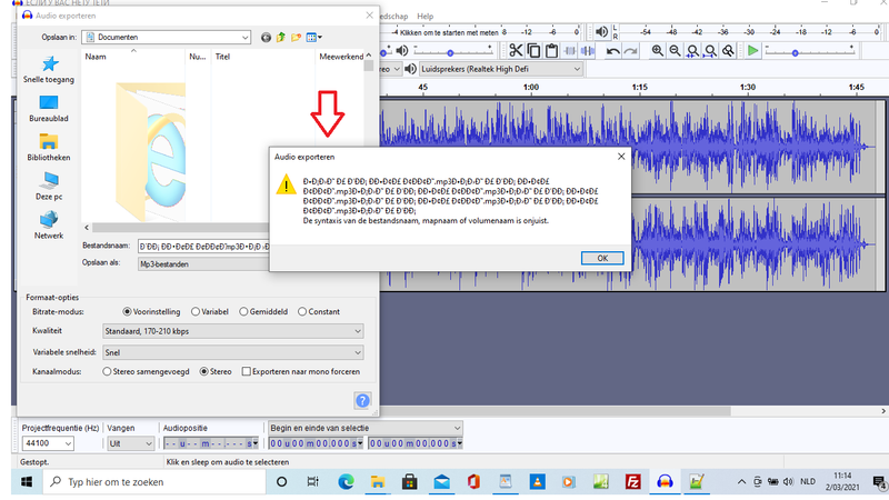

Alles ging goed tot ik de rare tekens wilde opslaan. Dit lukte niet zie bijlage.

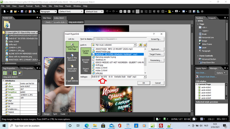

Ik heb ook een printscreen met een afbeelding over een Dynamic template?
Kan ik daar ook mee werken?

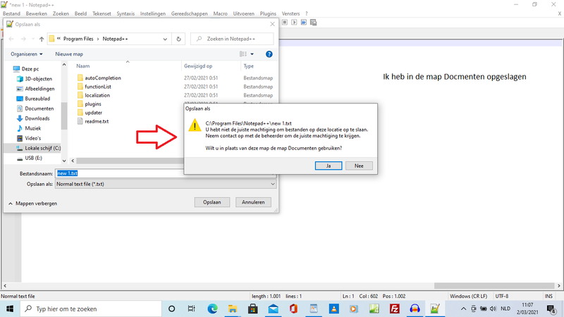

Voor je eerste afbeelding (opslaan in Audacity). Ik zie zes keer het suffix .mp3. Het staat er minstens 7 keer, want ik vermoed dat een maximale lengte bereikt werd. Eén keer de naam volstaat. (verschillende keren Ctrl+V gedaan?)
Voor de tweede afbeelding (opslaan in Notepad++). Jij kiest daarvoor een folder (map) die je hiervoor wil gebruiken. Je mag dat gerust in Documenten zetten. Zoals ik reeds aangegeven heb, heb je dit niet nodig, maar je moet het wel opslaan om verder te kunnen. Geef als naam (dat is geen verplichting enkel een suggestie) magweg.txt. Zo weet je direct dat als je dat bestand ziet, het weg mag. (wissen , delete).
Van de derde afbeelding (dynamic web template) weet ik niets af. Dus heb ik effe gegoogled met de tekst dynamic web template en zo kwam ik hier terecht.
gigi Voor je eerste afbeelding (opslaan in Audacity). Ik zie zes keer het suffix .mp3. Het staat er minstens 7 keer, want ik vermoed dat een maximale lengte bereikt werd. Eén keer de naam volstaat.
Het klopt als ik de cyrillische bestandsnaam ЕСЛИ У ВАС НЕТУ ТЁТИ had gekopiëerd en opsloeg in notepad++ kwam het er verschillende keren op. Ik heb ze dan verwijderd tot er nog één bestandsnaam stond. Daarna in Windows -1252 opnieuw ctrl + v en de rare tekekns kwamen in notepad++ te staan. Als ik copiëer met de muis en plak lukt het beter.
Neen kijk naar de printshot die ik heb gemaakt. Ik mag niet maar ik moet de cyrillische bestandsnaam in de mag Documenten opslaan. Zie nogmaals de screenshot.
Zoals ik reeds aangegeven heb, heb je dit niet nodig, maar je moet het wel opslaan om verder te kunnen. Geef als naam (dat is geen verplichting enkel een suggestie magweg.txt )
Ik heb geen nieuwe naam ingevoerd, gewoond de standaard naam new 1 txt. opgeslagen.
Vriendelijk dank voor de link naar een dynamische sjabloon. Er st
aat ook een volledige beschrijving over microsoft expression web 4 wat goed van pas kan komen.

In Notepad++ kies je de folder die je wil. Als je echter geen schrijfrechten hebt op die folder zal Notepad++ je de suggestie geven om de folder Documenten te gebruiken. Er is niets dat je belet om bijvoorbeeld je 3d-Objects folder te gebruiken. Ik maak van de gelegenheid gebruik om je aan te raden deze folder niet meer te gebruiken en alles wat er in steekt naar een andere folder te verplaatsen. De reden van deze suggestie kan je hier lezen.
