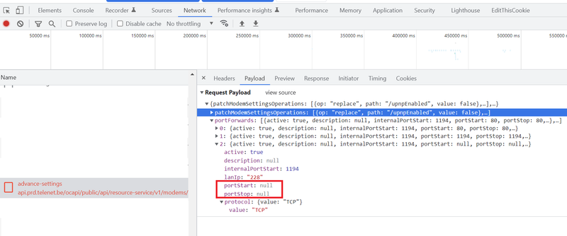

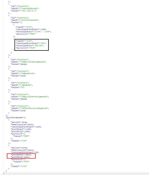

Ik heb het hier zelf eens onderzocht en heb de fout gevonden.
Als je klikt op wijzigen na de aanpassing, wordt er een pakket naar de webserver gestuurd die de aanpassing moet uitvoeren.
In dat pakket is de externe "start" en "eind" poort null ipv het ingevulde poortnummer.
Als ik via een speciaal programma zelf het pakket aanpas en ipv null de poortnummer ingeef en doorstuur naar de webserver dan wordt het wel correct aangemaakt.

@MichaelVD schreef:Ik heb het hier zelf eens onderzocht en heb de fout gevonden.
Wow, goed gevonden.
Dus een kleine programmafout (met grote gevolgen) in de webpagina van de geavanceerde instellingen.
@Suzy Ik hoop dat de collega's dit oppikken, en de code eens nazien (en oplossen)

Ja daar kan je de pakketjes die naar de webserver gestuurd worden ook wel in bekijken ,
weet niet zeker of je daar in kan aanpassen.
Je moet maar eens kijken naar de pakketjes die naar "https://api.prd.telenet.be/ocapi/public/api/resource-service/v1/modems/AB:CD:AB:CD:AB:CD/advance-set... gestuurd worden als je op wijzigen klikt.
"AB:CD:AB:CD:AB:CD" heb ik hier nu zelf even aangepast want dat is vermoed ik het specifieke mac adres van jouw modem.

Je hebt hiervoor zelfs geen script nodig. In plaats van null stuur je de correcte poortnummers.
Gebruik je hersenen: https://devtoolstips.org/tips/en/edit-and-resend-network-requests/
