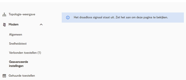

@MichaelVD, zou je me heel even willen helpen aub?
Ik wil alleen maar de MACbridging inschakelen, maar ik krijg enkel het volgende scherm te zien sedert december 2022...

@sammyke007
Ik kan momenteel de afbeelding niet zien deze moet nog goedgekeurd worden , zal er eens naar kijken als ik de afbeelding kan zien.
Maar eigenlijk moet je de wijziging proberen uit te voeren en op de knop wijzigen klikken.
Op het moment dat je wijzigen klikt stuurt die een pakket naar de webserver api (https://api.prd.telenet.be/....) en dat pakket zou je eigenlijk moeten bekijken wat er daar juist in staat. Als je daar de verkeerde waarde kunt terugvinden zou je dat pakket moeten bewerken, de correcte waarde invullen en opnieuw laten sturen.

Eventjes roepen:
HET IS GELUKT!
Wow, na 4 maanden smeken bij Telenet zonder oplossing, is het met behulp van jullie Netweters wel gelukt!
Je kan idd op de volgende URL je instellingen zien (desondanks Mijn Telenet een blanco pagina geeft):
https://api.prd.telenet.be/ocapi/public/api/resource-service/v1/modems/00:01:02:03:04:05/advance-set...
00:01:02:03:04:05 dien je aan te passen naar je MAC van je Telenet HGW / Modem.
Als je dan idd via de Firefox Debug Console het pakket GET naar deze URL api.prd.telenet.be aanpast naar PATCH met de gewenste instellingen als data, RAK!
Voor mij betrof te te verzenden data:
{"patchModemSettingsOperations":[{"op":"replace","path":"/upnpEnabled","value":false},{"op":"replace","path":"/lanIpAddress","value":"192.168.0.1"},{"op":"replace","path":"/modemBridgingToggle","value":true},{"op":"replace","path":"/bridgingMacAddress","value":"00:01:02:03:04:05"},{"op":"replace","path":"/portForwards","value":[]},{"op":"replace","path":"/fwBlockIpFragments","value":false},{"op":"replace","path":"/fwEnabled","value":true},{"op":"replace","path":"/dmzHost","value":"0"},{"op":"replace","path":"/fwBlockIPv6Fragments","value":false},{"op":"replace","path":"/fwIPv6ProtectEnabled","value":true}],"bridging":[{"active":true,"macAddress":"00:01:02:03:04:05"}]}
Uiteraard opnieuw 2x het MAC adres aanpassen naar het te bridgen MAC adres van je eigen router.
