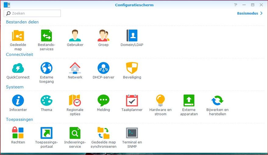

Je ziet, één van de items is het configuratiescherm. Daar ga je vooral in werken  in den beginne:
