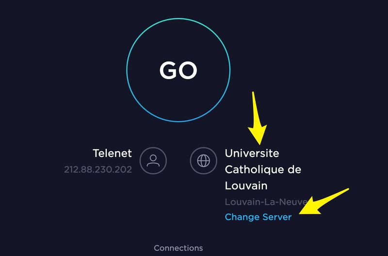

Denk dat je niet altijd die 1Gbps moet verwachten.
Zal wat variëren van op welk tijstip je probeert vermoed ik.
Doe tien speedtesten en je hebt tien verschillende snelheden. Doe een test om zes uur in de ochtend en om zes uur in de vooravond. Er zijn veel factoren die een invloed hebben op de werkelijke snelheid.
