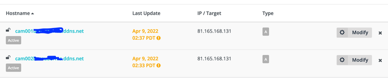

ik probeerde de ddns in te stellen en op de website van no-ip.org lijkt dat gelukt te zijn maar als ik probeer deze te benaderen krijg ik een foutmelding.

zie je in no-ip.org dat de host recent is geupdate? Indien ja dan is dat al i.o en update hij de ddns fqdn met jouw publiek ip.

ik heb eens wat screenshots gemaakt zodat je ook ziet wat ik te zien krijg.
no-ip.org als ik inlog:

@Ex-Netweter Is dit je publiek IP adres: 81.65.X.X. Ik zou het toch maskeren in de afbeelding. Als dit effectief zo is dan zou je moeten verbinding kunnen maken naar je camera's. Heb je op de camera's effectief je poorten veranderd? Ik zou bijvoorbeeld voor camera 1 de HTTP poort op 7080 zetten, de https poort op 7081, de RTSP poort op 7082.
