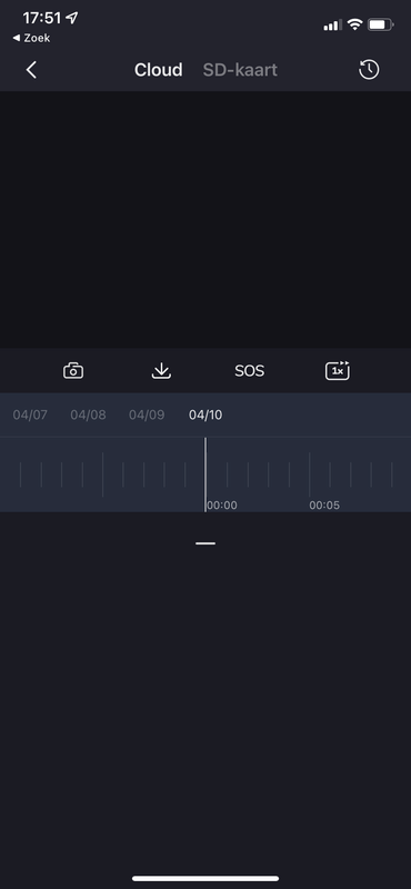

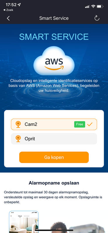

ik heb eens wat screenshots gemaakt zodat je ook ziet wat ik te zien krijg.
no-ip.org als ik inlog:
service als ik op mijn telefoon kijk
en als ik online de beelden wil bekijken krijg ik dit scherm, als ik heel lang wacht dan komt er nog gen beeld.
