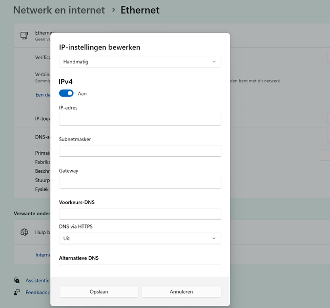

Het is inderdaad niet mogelijk met een Telenet modem gebruik te maken van DHCP reservaties - het toekennen van altijd hetzelfde ip adres via DHCP, op basuis van een opgeslagen lijst van mac adressen. Veel routers ondersteunen dit - de telenet modem helaas niet.
Je schreef dat je plex-server gewoon een windows platform gebruikt - welke versie? Het is niet moeilijk een windows PC zo in te stellen dat deze een eigen vast IP adres heeft, en dus geen adres via DHCP opvraagt.
Ik gebruik Windows 11
In Windows 11 kan je perfect een vast ip adres ingeven.
Er is een afzonderlijke instelling voor ipv4 en ipv6.
