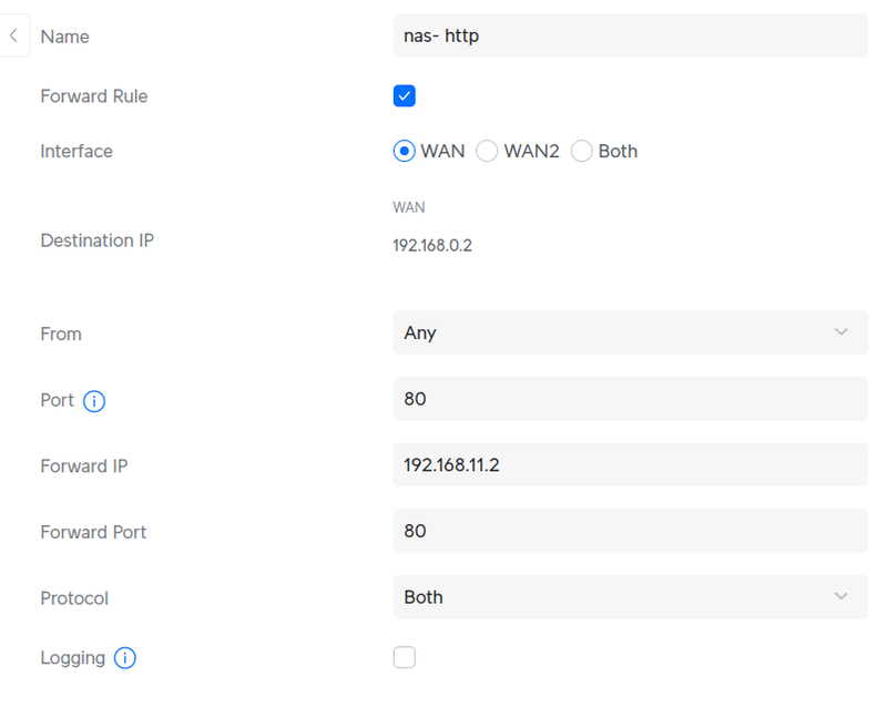

Ik denk dat er overigens tegenwoordig wel een cosmetische bug in de Unifi software geslopen is.
Hier wordt een IP adres 192.168.0.2 getoond, wat niet juist is. Inkomend verkeer via de WAN interface (die een publiek IPv4 ontvangen heeft) wordt in mijn geval ge-portforwarded naar het interne LAN adres 192.168.11.2

Dat dus! Dank je wel, als het inderdaad een cosmetische bug is, heeft me dat veeeeel tijd gekost. Bij mij stond Destination IP WAN dus op 192.168.0.116 (adres dat UDM Pro SE van Telenet modem had gekregen en ik als fixed had gezet in de WAN settings van unifi UDM. Moest dat veranderen door een reboot of wet ik veel wat, dan zouden mijn portforwarding regels in de Telenet modem niet meer werken.

Ja, de uitleg is me nu duidelijk, en het is eigenlijk door in mijn eigen UDM te kijken dat ik nu ook dit 192.168.0.2 adres zag staan, en dus de verwarring begrijp.
Ik heb de UDM-Pro,. De port-forwarding regels, inclusief diegene waarvan ik een screenshot stuurde, werken goed. Het is daarom dat ik het een eerder cosmetische bug noemde.
