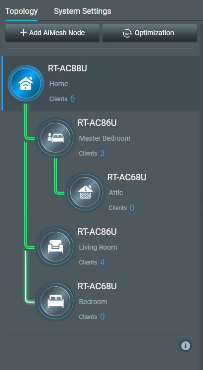

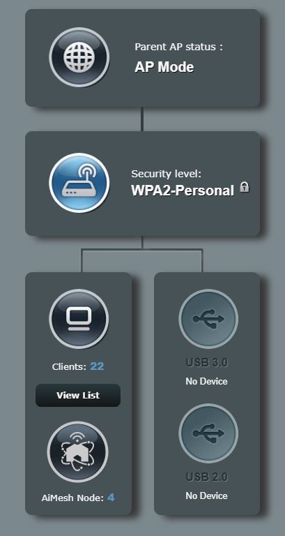

Behalve de IGMP Snooping aanpassingen in Asus Aimesh zijn alle andere instellingen stock.
Hierbij screenshots van de modus van mijn Asus rt-ac88u (Aimesh moederschip) en de Aimesh topologie.
