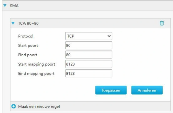

Ik heb een Sunny Boy 3000-TL omvormer voor mijn zonnepanelen. Het lukt me niet om er verbinding mee te maken in Home Assistant. Op een forum heeft iemand het opgelost door een poort open te zetten als volgt, weliswaar met een Nederlandse modem:
Uiteindelijk in de KPN router in poortforwarding een nieuwe poort configuration aangemaakt met de naam SMA
Toen de poort forwarding aangemaakt. Daarna werkte het perfect.
Iemand anders ook: Door op de router voor het ip van de SMA de poort intern/extern op 80/80 open te zetten werkt het meteen.
Is dat iets wat ik ook kan toepassen bij mijn Telenet modem of zo?

Bij Telenet kan je ook poorten open zetten, dit doe je in My Telenet bij de modem onder 'Geadvanceerde Instellingen'.
Onderaan die instellingen staat de firewall waar je regels kan ingeven.
Je zal daar een regel moeten toevoegen die toelaat om van buitenaf naar de omvormer's intern IP kan op poort 80 (port forwarding).
Zie https://www2.telenet.be/residential/nl/klantenservice/internet/modem-en-andere-toestellen/geavanceer...
Zorg wel dat er een password op die omvormer staat, anders kan iedereen (!) van buitenaf aan jouw zonnepanelen.

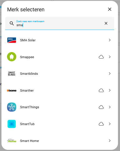

Berichten: 2909
Instellen Telenet-modem voor verbinding zonnepanelen
Een goede communicatie tussen jouw SMA omvormer en Home Assistant gebeurt volgens mij via Modbus
  • je moet waarschijnlijk ergens in de SMA instellingen de "Modbus/TCP" activeren.
  • je moet waarschijnlijk de "SMA-Solar" integratie voor HA toevoegen (tenzij HA jouw SMA omvormer automatisch vindt en de nodige sensoren instelt).
https://www.home-assistant.io/integrations/sma/

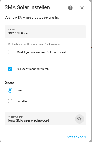

Berichten: 2909
@wannesT  schreef:
Mijn inverter en home assistant zitten idd op dezelfde router. Het lukt helemaal niet om te verbinden, hoewel ik zeker ben dat alle voorwaarden vervuld zijn. Het moet dus een beperking zijn in home assistant.
"Het lukt me niet" ... is een zeer summiere omschrijving.
Kan je eens uitleggen wat je wel al geprobeerd hebt, of hoe??
  • heb je de SMA integratie toegevoegd?
  • heb je het correcte IP adres van jouw omvormer ingesteld in de SMA integratie?
  • heb je een user paswoord voor de toegnag tot de omvormer?
  • wat zijn de foutmeldingen?
