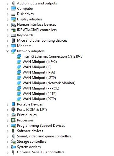

Hallo
Het lijkt erop wanneer ik een speedtest doe, mijn internet thuis gecapped is tot 100 Mbps terwijl ik All-Internet 300 heb.
De situatie is al volgt: Ik beschik over een DOCSIS 3.0 modem en deze staat in de kelder.  De modem is verbonden met een powerline via een cat5e UTP-kabel. Mijn PC die boven staat is ook verbonden met een powerline via een cat5e UTP-kabel. De UTP-kabels zijn net nieuw. De powerlines kunnen tot 500 Mbps. Ik heb ook al eens verschillende LAN poorten op de modem geprobeerd alsook de modem gereset. Resultaat blijft hetzelfde.
Netwerkadapter: https://www.intel.com/content/www/us/en/products/network-io/ethernet/controllers/connection-i219-v.h...
Met vriendelijke groeten
https://imgur.com/RyvkzR7
https://imgur.com/MzupaAV

@Domi1963 De topic starter heeft een probleem met een utp verbinding, niet met wifi.
Het is idd een probleem met de sync speed van de netwerkkaart.

@Timor de eerste screenshot uit je eerste post toont duidelijk een sync speed van 100Mbps.
Je kan dus onmogelijk hoger in deze situatie.
