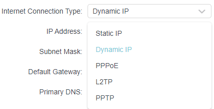

Straf dat je deze video maakt op het moment dat ik op dit probleem stoot. De lieve 1ste lijn telenet medewerker heeft voor mij al een ticket aangemaakt om men modem te komen vervangen 😉
Misschien heb je nog een antwoord op mijn volgende vraag. Hoe stel je je router in om het bekomen van het ip adres uit de modem ?
Momenteel staat dit nog op Dynamic IP. Ik vermoed dat dit gewoon zo gaat blijven ?
Ik heb namelijk toegang tot een 2de locatie waar ook een router staat die achter een proximus modem staat.
Zij kunnen dit blijkbaar aanbieden op al hun boxen, je hebt enkel de username/password nodig. Ik weet het niet meer zo goed, is al een tijdje geleden.
Alvast bedankt voor de video!
Misschien heb je ook een idee waar hier het probleem zit ? Is eigenlijk hetzelfde probleem lijkt me, alleen vertrekken we van een sim card 😉

Beste, bedankt voor je reactie. Je mag dit op dynamic laten staan, niets wijzigt dit.
Dit wil zeggen dat je automatisch een IP-adres gaat verkrijgen van Telenet door middel van een DHCP-server.
Wat Proximus betreft, spijtig genoeg weet ik dit niet, ik ben een trouwe Telenet klant 🙂 maar zou dit ook
willen uitpluizen om mensen op weg te helpen.

Berichten: 2921
MAC-passthrough demonstratie
In het geval van een router achter de CV8560E (daar gaat dit topic over) moet dit op Dynamisch staan (anders krijg je geen IP).
In geval van een router achter een Proximus modem zijn er 3 mogelijkheden:
  1. achter een B-box3 moet jouw router inderdaad op PPPoE staan om een publiek IPv4 te krijgen.
  2. achter een Internet Box moet jouw router op dynamisch IP staan, aangesloten worden op de LAN1/bridge poort, en moet je in "My Proximus" de bridge activeren. Dan heb jeje hetzelfde scenario zoals in de video van Jean-Pierre
  3. achter een Fiber modem (ONT) kan je de Proximus router eruit laten, en je eigen router direct aansluiten op de ONT. Instellen op dynamisch IP en VLAN 20
Bij een SIM card spreken we niet over "bridge", maar over CGNAT (= verschillende SIM cards delen één publiek IP) of geen CGNAT (= SIM card krijgt een publiek IPv4 adres).
Dat is een andere discussie 😊
