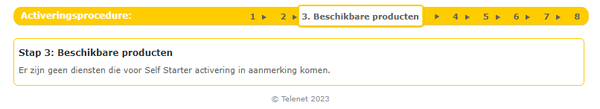

Na het klikken op de link en invullen van Klantnr krijg ik :
Als dat er staat dan is er niks te activeren dan moet je eens contact zoeken met de klantendienst.
Normaal gezien gaat het via die weg maar ja blijkbaar is het nu toch anders dus neem contact en laat ze het voor je nakijken.
