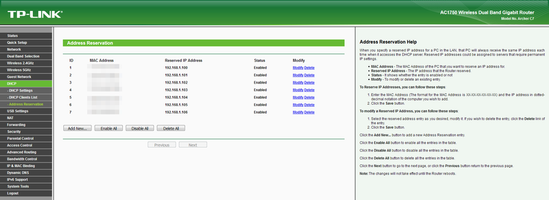

- Hoe zit het met de IP adressen? Ik heb in de TP-Link "Address Reservation" (IP toekennen op basis van MAC-adres) ingesteld:
Ik weet dat de modem-only meer dan 1 "extern" IP uitdeelt. Kan ik met bovenstaande instelling "forceren" dat deze toestellen enkel een intern IP krijgen? Of gebeurt dat sowieso? Ik wil vooral dat alle toestellen zich "achter" de router bevinden, kwestie van veiligheid.
