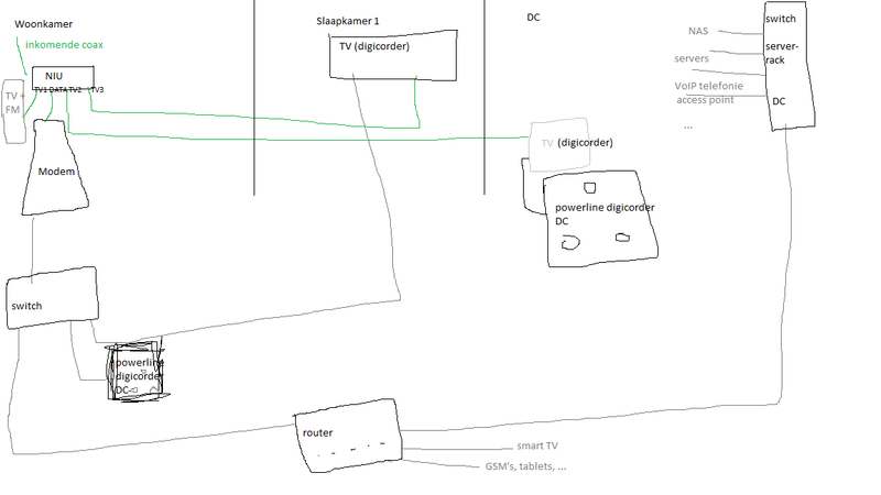

Ik zit met een (complex) vraagje; ik zou graag mijn modem verplaatsen van mijn initiële basisopstelling naar mijn klein home DC (15m verderop). Waarom? Simpel; in dat home DC staat een UPS, en zo zou ik de modem ook kunnen beveiligen tegen overspanning/stroomuitval. Nu zit ik met het grote probleem dat er in dat DC'tje een coax ligt voor TV (en die TV wordt gebruikt...). Ik zou dus graag het coax signaal daar splitsen in data/TV, maar die coax vertrekt de andere kant (in de woonkamer, naast de modem) op de NIU aan de aansluiting TV. Ik weet niet of het dan nog mogelijk is om in het DC het TV/coax signaal te splitten.

Zou je eens een schema kunnen maken van de huidige en eentje van de gewenste situatie? DAt maakt het bestuderen iets eenvoudiger.
Dus goed vermelden WAT (TV, internet, digicorder, ...) je nu WAAR hebt en WAT je nadien WAAR wil hebben.
Heb snel even bovenstaande tekening in Paint gemaakt. Ik zou dus graag de modem en router verhuizen en naar het DC verplaatsen, achter de UPS.
Als ik goed uw schema kan lezen is er een tv aansluiting in de DC. Dan kan je eventueel de inkomende coax verbinden met de kabel die gaat naar de digicorder in die ruimte, daar kan je dan uw niu plaatsen samen met de modem. Nadeel is wel dat je dan nieuwe kabels zou moeten plaatsen van uw serverrack naar de woonkamer en slaapkamer 1. Ongelooflijk veel werk voor iets wat eigenlijk redelijk nutteloos lijkt volgens mij.
