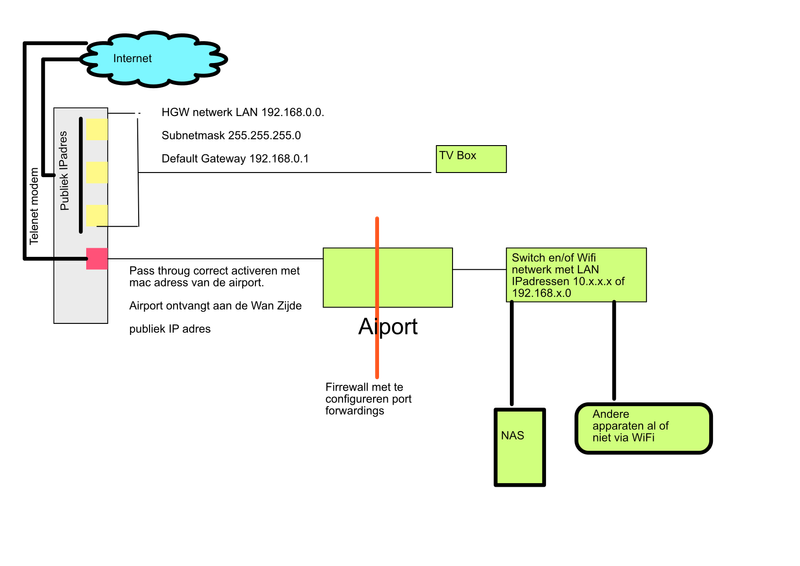

Hierna een schema als je de nieuwe modem met de pass trough gebruikt. De zogenaamde e-modem. Dan heb je aan de LAN zijde van de Aiport een range IPadressen in de zin van 192.168.x.x zoals gebruikelijk of een range 10.x.x.x zoals Apple vroeger al eens durfde te gebruiken.
Dus moet je controlen of er aan de WAN zijde een Publiek IP-adres is. Dat is een IPadres die zeker niet begint met 192.168.x.x of 10.x.x.x. En niet vergeten de Airport te resetten naar fabrieksinstellingen en van voor af aan beginnen.

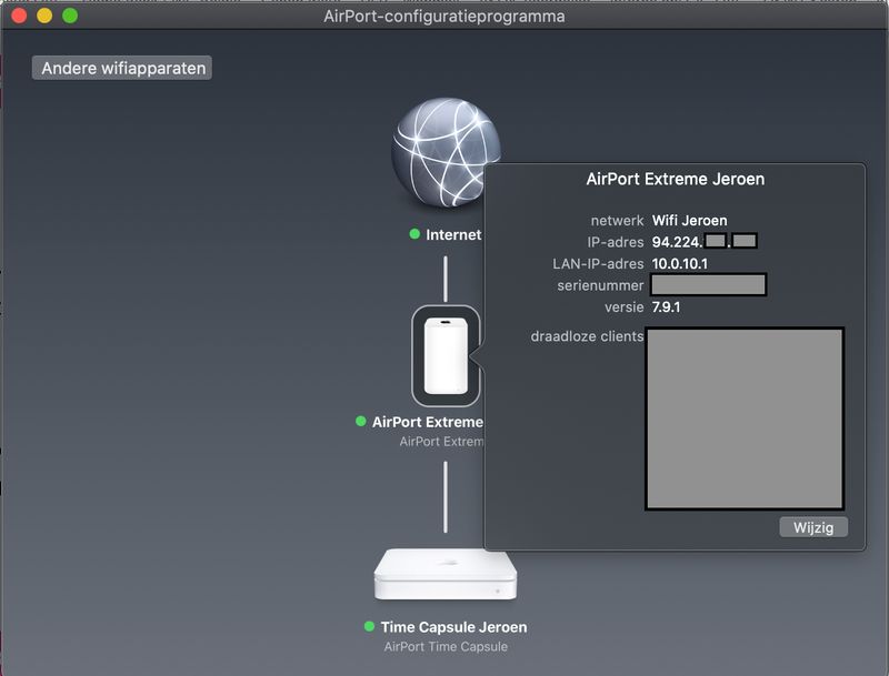

@Jerreken En kan je nu aub het externe adres van je Airport eens geven. Dat zou veel uitsluitsel kunnen geven over hoe je netwerk is aangesloten. Het heeft geen zin om verder te testen zonder deze info...

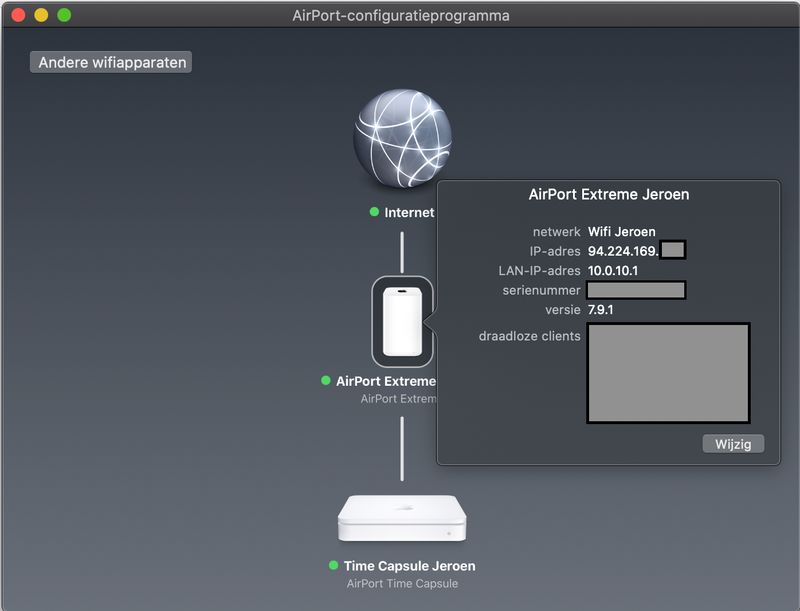

Beste allen,
Blijkbaar is m'n laatste post (met foto van m'n AirPort gegevens en IP-adres) geweigerd als "spam", en daarmee ook alle technische info die ik meende begrepen te hebben als antwoord op jullie vragen 😶🤐
Ik doe opnieuw een poging...
Ik heb dus blijkbaar de nieuwste router zonder wifi en mét bridgefunctie.

Ik doe opnieuw een poging om mijn situatie te verduidelijken met een screenshot.
@administrator: gelieve de foto ditmaal wel goed te keuren...
@Steven-E @Jerreken Ik zie al dat je Publiek IP adres erin zit. Dat is OK. Ik zie ook dat je LAN netwerk in de range 10.0.10.0 zit.
Dit houdt in dat je NAS een IP adres moet krijgen in de zin van 10.0.10.x met subnetmask 255.255.255.0 en default gateway 10.0.10.1. en je in uw Airport de nodige portforwarding moet doen.

Dus @Jerreken je hebt dus weldegelijk een publiek IP adres op de externe interface van je Airport.
Dan is het OK wat Telenet betreft. Het is nu aan jou.

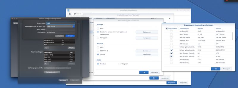

Tevens in bijlage een overzichts-screenshot...
@administrator, bede de screenshot goed te willen keuren.
