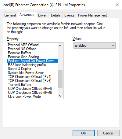

Ik heb bij de PC van mijn zoon (ook een zeer recent model) gezien dat de ethernet connectie terugvalt naar 10 Mbps in slaapstand, terwijl in normale operationele toestand de adapter snelheid 1 Gbps is.
De 10 Mbps is voldoende om WOL te kunnen gebruiken, en zal wat energie-zuiniger zijn. Natuurlijk moet de snelheid na het wakker worden terug op 1 Gbps gesynchronsieerd worden, zonder dat je daarvoor de kabel moet lostrekken.
Ik denk dat het probleem dus ergens in die hoek gezocht moet worden. Misschien kun je anders de sleep instelling aanpassen dat deze dan gewoon 1 Gbps behoudt.
Ik weet niet of dit een adapter of bios instelling is.

volgens mij zoek je in de goede richting : de power settings van uw intel lan software,
het zal trial and error zijn,
ik had gelijkaardig probleem met een realtek lan verbinding, wat voor mij opging, zal daarom niet hetzelfde zijn voor u
@PJHermans Ook, schakel De computer mag dit apparaat uitschakelen om ... eens uit en herstart de pc.
Bedankt voor de tips! Maar:
Ik heb dat tabblad niet...
De drivers heb ik nagekeken via die Intel tool en ze zijn up to date.
@PJHermans je moet zorgen dat je aangelogd bent met een admin account en dan zie je die tab energiebeheer wel. Daar staat De computer mag dit apparaat uitschakelen om energie te besparen. Dit moet je dan uitschakelen en herstarten.
Dag KristofDW. Nee toch niet, het staat er niet bij hoewel ik device manager vanuit command line opstartte met admin rechten. Maar dat kan ook één of andere group policy of centraal beheerde toestand zijn.

@PJHermans Indien die tab ook bij bijvoorbeeld de andere netwerkadapters niet verschijnt kun je het register tweaken.
Googlen: "registry" "csenabled" "power management tab"
