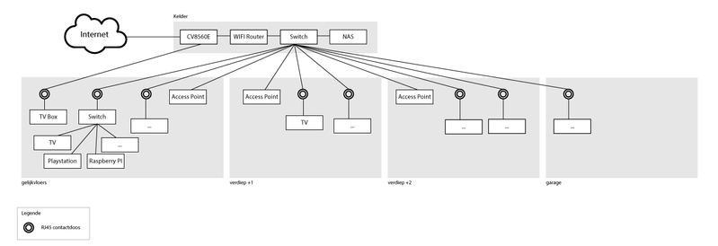

Dag iedereen,
Ik ben momenteel bezig met totaalrenovatie voor mijn nieuwe woning. De bedoeling is uiteraard om een bedraad en draadloos netwerk te voorzien. Ik heb al eens nagedacht over hoe dit denk ik zou moeten werken (schema). Ziet dit er tot nu toe al goed uit?

@Ex-Netweter schreef:Ik ben momenteel bezig met totaalrenovatie voor mijn nieuwe woning. De bedoeling is uiteraard om een bedraad en draadloos netwerk te voorzien. Ik heb al eens nagedacht over hoe dit denk ik zou moeten werken (schema). Ziet dit er tot nu toe al goed uit?
Een totaalrenovatie van de woning moet je een klein beetje los zien van wat je nu hebt of op korte termijn wilt ...
De bekommernis of je nu met de E-router + eigen router gaat werken, of welke AP's is dan iets voor later?
Wat je schema betreft, ik zie hier alleen UTP kabels, ik neem aan dat je een apart schema hebt voor de coax kabels?
Het schema ziet er goed uit, namelijk dat je vertrekt vanuit één punt (technische ruimte), waar alle kabels bijeen komen.
- vergeet niet een goedkeurde Telenet coax te leggen, in één stuk, vanaf de Telenet aansluiting tot de plaats waar de NIU moet komen (PE6, PE11 of PE14, naargelang de afstand naar aansluitpunt.
- zorg ook voor een Proximus aansluiting, wachtbuis en/of smarttube. Dan heb jij (of jouw nakomelingen) de flexibiliteit om later van provider te wisselen (vb naar glasvezel). Beperk je latere vrijheid niet door de keuzes die je nu maakt. Een Proximus aansluiting (zonder enige verplichting) kost 90 EUR, inclusief de plaatsing van een NTP in je technische ruimte.
- zorg voor voldoende stopcontacten in de technische ruimte (NIU, modem, router, switch, NAS, fibermodem) en voorzie de nodige plaats.
- zorg voor goedgekeurde coax binnenbekabeling naar alle plaatsen waar je later eventueel een TV aansluiting wilt.
- leg tenminste 2 UTP kabels (cat 5E of hoger) naar ieder punt waar je een netwerk aansluiting nodig hebt (niet alleen waar TV komt, maar bureel of bureelhoek, enz ..

Alvast bedankt! Inderdaad nog een aantal goeie tips 😉
Ik heb toch nog wat vragen:
- waarom zou ik die proximus NTP dan nu al leggen? En niet pas als ik hem nodig heb? Als ik het goed begrijp is dat in het plan enkel het deeltje dat vòòr mijn eigen router ligt? En al de rest kan gewoon behouden blijven? Of bedoel je gewoon een wachtbuis van de kelder naar buiten toe dan?
- wat is er precies lastig aan het feit dat ipv6 niet werkt met de e-router? Wat voor ongemak heb ik daar in de praktijk mee?

Betreft je vraag over een apart netwerk voor domotica, dat vind ik inderdaad aan te bevelen, niet enkel voor domotica trouwens 🙂
Zelf heb ik aparte netwerken (VLAN's) voor Trusted Devices (laptops werk, NAS, Phones ...), IoT (TV, Streaming devices, ...), Kids (Playstation, ...). Guest netwerk ontbreekt uiteraard ook niet en is volledig gescheiden van de andere netwerken. Access tussen de andere netwerken onderling zijn geregeld met Firewall rules.
Best dus apparatuur kiezen die hierin kan voorzien (zelf gebruik ik Ubiquiti, maar andere zullen zeker ook voldoen) .
Per ruimte inderdaad zeker 2 UTP kabels voorzien, handig om eentje dan te verbinden met eventueel een telenet modem om je digicorder/box in die ruimte interactief te maken. (Kan ook wel via router maar is wat meer ingewikkeld dacht ik 🙂 ), andere kan je dan achter je eigen router steken.
En misschien verder denkend 🙂 Voorzie ook UTP bekabeling waar je camera's denkt te plaatsen (nu, of ooit later), stroom voorziening kan via POE. (voorzie dan ook een switch die hieraan kan voldoen)

Ik ben tijdens de zomer na veel problemen met WiFi overgeschakeld op een volledig managed Ubiquiti Unify setup met Dream Machine managed router en bijhorende AP's in verschillende ruimtes. Heel tevreden van en zou het iedereen aanraden.
Heb mij net wat verdiept in de mogelijkheden bij Ubiquity, en is inderdaad wel interessant. Bedankt allemaal. De tip over de camera's ga ik zeker meenemen ook.
Met VLAN's ben ik ook nog niet helemaal mee. Als ik het goed begrijp doe je dat puur omwille van security redenen? Of zijn er ook performance winsten (wat betreft het delen van bandbreedte etc..)?
Nog iets waar ik me nu 'zorgen' over maak: WiFi roaming. Ik heb nu 3 AP's ingetekend, 1 voor elk verdiep. Is dat te veel? Zet ik er misschien best gewoon 1 (op het eerste verdiep), of toch beter 2 of 3, of..? Hoe kan je dit op een goede manier te weten komen?

Enkel door te proberen. Installeer een AP op de tweede verdieping. Heb je een voldoende signaalop de verdieping er juist onder en er juist boven?
Die VLAN’s gebruik ik inderdaad om de netwerken te scheiden, dus inderdaad security related. Ook kan je bijvoorbeeld op de verschillende netwerken verschillende DNS settings gebruiken. Kids bijvoorbeeld met opendns (family safe).
Op youtube vind je veel info hieromtrent en hoe je het dient te configureren.
nog een tipje, de AP’s van ubiquiti hang je meestal aan het plafond, dus daar netwerk voorzien. Er is ook een uitstekend tafelmodel, de flexHD.
Tot slot, een AP per verdieping, daar kan je je best op focussen
