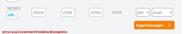

Beste,
Ik probeer nu al een tijdje te port forwarden om mijn tf2 server te laten werken, in elke video/post die ik bekijk zijn de ports 27000-27020 of 27015 of 27016, maar de port forwarding pagina van telenet werkt helemaal anders dan die van die videos/posts die ik heb gezien,

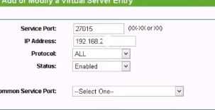

bij deze foto bijvoorbeeld is er maar 1 plek om de port in te vullen vergeleken met dit
ik heb geprobeerd op allerlei manieren om het toch te laten werken maar er is altijd een error die dit zegt: error.soa.ConstraintViolationException
Is er hier een oplossing voor of kan ik deze ports gewoon niet openen?
@runee Ik zie dat je met IPadres 192.168.2.*** zit op je server. Is dat omdat je nog met een eigen router zit na de Telenet HGS (modem/router)?
Je kan inderdaad maar lijntje per lijntje toevoegen.
Zorg ervoor dat je aan de WANzijde van je eigen router een IP adres hebt ergens tussen 192.168.0.10 en 99 met subnetmask 255.255.255.0 en default gateway 192.168.0.1. DNS servers naar keus bvb 8.8.8.8 of 1.1.1.1

Als je de reeks 27000-27020 ingeeft en op een andere lijn geef je 27015 op, ben je in een coflictsitatie vermits 27015 reeds begrepen is in de reeks 27000-27020. Dit kan de opgegeven fout veroorzaken.
Sorry als ik je in de war heb gebracht, de eerste afbeelding was van een video die uitlegde hoe je moet portforwarden en ik probeerde ermee uit te leggen dat mijn scherm er helemaal anders uitzag,192.168.2.*** is dus niet het ip dat ik probeerde te gebruiken
wat zou ik hier moeten invullen? is dit juist?
