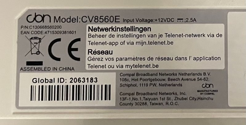

Ik heb de sticker op de modem en weergave in Mijn Telenet even nagekeken.
Onderstaand de sticker op het toestel:

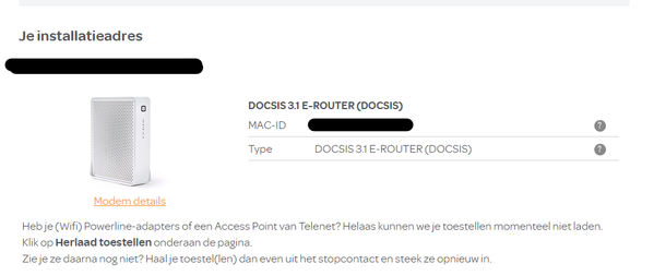

En zo staat deze in mijn Mijn Telenet:
Maakt dit het al iets duidelijker?

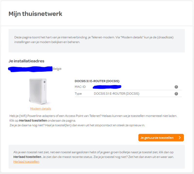

Veel meer dan wat je op de screenshot van Mijn Telenet ziet, valt er niet te tonen. Wanneer ik in Mijn Telenet naar "Internet > Je thuisnetwerk" ga zie ik volgende scherm:

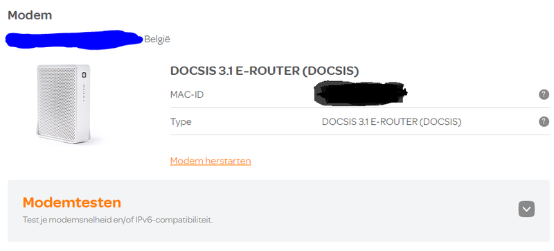

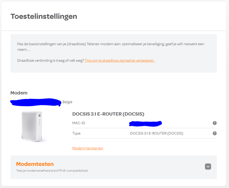

Wanneer ik doorklik op modem details, krijg ik onderstaande scherm. Bij mijn vorige router stond er een link om naar de instellingen te gaan, maar deze is dus spoorloos.

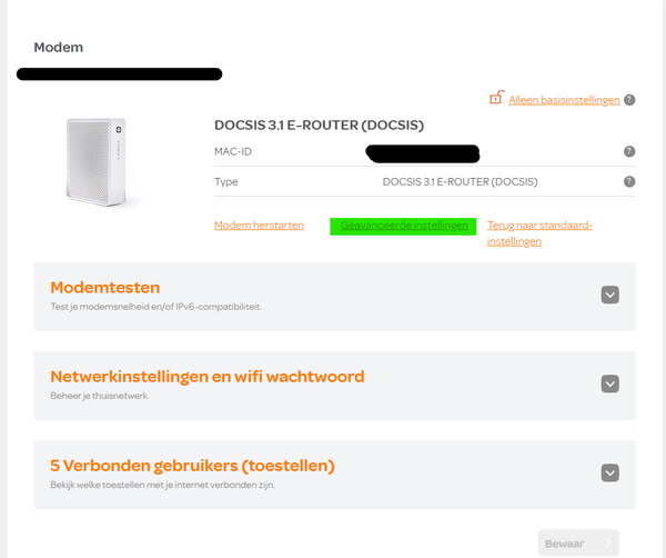

@StefaanH  en @3s  heb even voor jullie de screenshot gemaakt hoe het er dan uitziet :
@StefaanH  ja had het ook zo mogen vragen hoor geen enkel probleem.
Als je dan de modem details aanklikt :
Bij de groen aangestreepte kan je dan poort forwarding instellen en dergelijke.
@3s  houd er wel rekening mee dat je beheerder moet zijn van 'mijn Telenet' en geen gebruiker.
