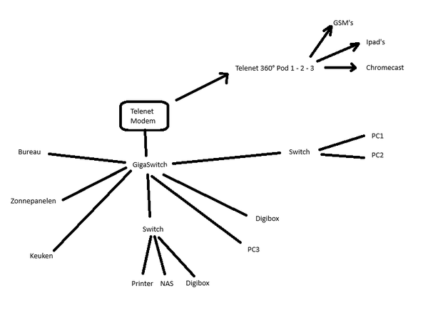

Hier is een schets van wat ik heb.
Dus wat probeer ik best als eerste?
@MysticFist schreef:Dus wat probeer ik best als eerste?
Alles eens uit- en aanzetten als je dat nog niet gedaan hebt.
Thx voor de tekening, altijd een + deze extra informatie te hebben.
Er is ook geen enkel probleem te flaggen dat je op beide toestellen een probleem hebt, maar eens je een probleem hebt is het beter proberen dingen te isoleren.
Wat opvalt aan je tekening is dat je veel switches in gebruik hebt. Dat is op zich geen enkel probleem, maar je geeft bvb aan dat IGMP snooping aan probleem kan zijn, ingefluisteerd door AI, en dat kan best allemaal, maar hou er dan wel rekening mee dat die dan mogelijks actief is op alle, of een aantal van die switches die je gebruikt, vandaar het nog grotere belang dingen te isoleren om tot een goede conclusie te kunnen komen.
Eerste ding om te checken: de switches. Vele switches, ook de erg vaak gebruikte TP link switches, hebben een management IP, en vaak is dat eentje in dezelfde range als de modem pool. Dus de switch heeft dan bvb 192.168.0.1 als management IP, en de modem gebruikt hetzelfde IP. Gezien je meerdere switches gebruikt: te checken op al je switches.
Stel dat dat het geval is, dan dien je ervoor te zorgen dat ze allemaal apart zitten, dus te veranderen via de UI van de switch en/of via de Mijn Telenet. Nu ga je misschien zeggen: ja maar vroeger had ik daar geen probleem mee. Hou er rekening mee dat wie eerst online komt daar een rol gaat spelen in de packet forwarding, dus een andere volgorde van boot, bvb switch op voor de modem op, of omgekeerd, kan een ander gedrag introduceren. Ik lees hier ergens: zet eens alles af: soms kan dat de dingen wel omzeilen, bvb dit probleem, maar vroeg of laat komt dat terug, dus beter aanpakken is de boodschap.
Als dat niet het geval is of je bent niet zeker: isoleren van het probleem. Gebruik enkel modem, geen switches, geen accesspoints of pods, en kijk of het probleem zich voordoet of niet. Opgelet, als je nadien wel alles weer in gebruik gaat nemen kan het ineens werken als bovenstaande een issue zou zijn, dus bovenstaande als eerste checken indien mogelijk.

De switches:
- Kelder TL-SG1016D
- Living TL-SG108
- Zolder voor kamers ALLTEQ ALTQ B NTWRK
Dus het lijken me geen managed switches waar ik zaken in kan gaan aanpassen. Of zie ik dat verkeerd?
