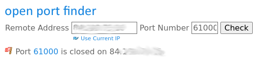

ben al jaren gebruike van Telenet. ik heb ook een servertje (192.168.1.240) thuis draaien met wat eigen applicaties. Ik weet wat een poort openzetten is. Zo staan 80 en 433 open voor mijn server.
ik wil op een applciatie op een andere PC nu ook een 3-tal poorten (61000 en volgende) openkrijgen (intern ip 192.168.1.222) maar ik krijg op https://www.yougetsignal.com/tools/open-ports/ altijd het bericht dat de poort toe zit...

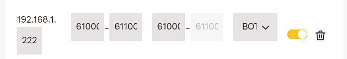

voor de zekerheid heb ik in telenet zowel tcp als udp opengezet én voldoende veel open gezet...

- het IP adres van de server aangepast naar 192.168.1.30
- de port forwarding aangepast naar dit adres op mijn.telenet.be

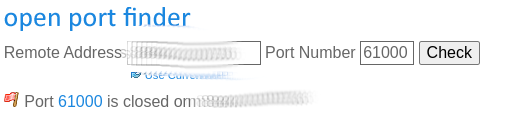

resultaat blijft hetzelfde. intern geeft het aan dat de poort openstaat:
maar extern blijft de poort toe:
