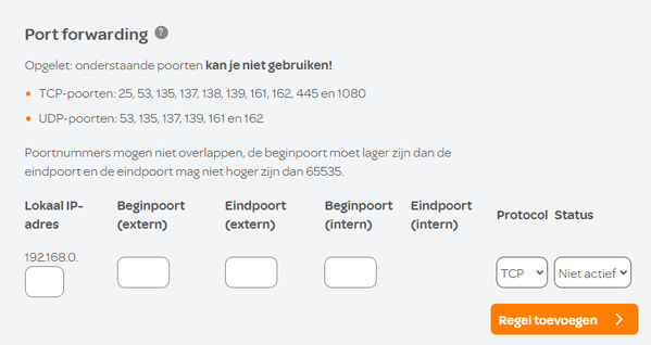

Als je dan je poort(en) wil openen zal je dit via 'mijn Telenet' moeten doen. Als je weet welke poorten je moet openen kan je dat doen in je modem.
Hier kan je al eens kijken welke poorten er zeker geblokkeerd blijven die kan je dus niet openen.
Als je gaat naar 'mijn Telenet' kies je :
* je thuisnetwerk
* modem details
* geavanceerde instellingen
Daar kan je dan je porten open zetten:

Graag een screenshot van wat je invult. Ik geef poort 80 als voorbeeld. Zorg ervoor dat deze poort nog niet verwijst naar een ander IPadres. Je kan eenzelfde poort niet doorverwijzen naar 2 verschillende IP adressen. Je kan wel 2 verschillende poorten naar telkens poort 80 sturen op 2 verschillende IP adressen. Normaal gezien zal je maar 2 poorten moeten openzetten nl. 3074 en 3544.
Dus IP adres van je Xbox
externe Beginpoort: 3074
externe eindpoort:3074
interne beginpoort: 3074
interne eindpoort: wordt automatisch ingevuld.
protocol: beide
en Actief en wegschrijven.
Zorg dat je Xbox een uniek IPadres heeft, niet eentje dat al aan een ander apparaat is toegewezen.
