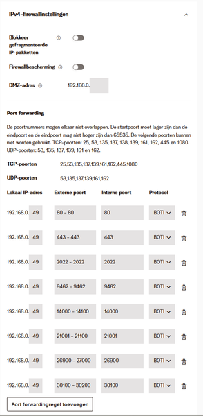

Ik draai meerdere servers thuis, een aantal hiervan met websites / webapps. Laten we even op eentje specifiek de focus leggen aangezien dit probleem met ze allemaal hetzelfde is.
Mijn server draait lokaal op een fixed IP @192.168.0.49 op poort 80 & 443 (HTTP & HTTPS). Simpele PHP applicatie, enough said.
Deze wordt via mijn telenet & port forwarding overgezet naar dezelfde 80 & 443 poort op het publieke net. (Ik ga mijn publieke IP niet posten hier)
(mijn hele port forwarding tabel staat in de foto onderaan)
Alles draaide lekker na een aantal dagen koppijn en aggressie dewelke iedereen kent die met eender welke telecom bedrijf in Belgie hun toestellen al port forwarding heeft getracht te doen werken. Oke, achter weken en zelfs maanden van klachteloos genieten is de hamer gevallen, de nachtmerrie gebeurd... de stroom is afgevallen.
Natuurlijk krijg ik als eerste genot een ander subnet op mijn lokaal netwerk, maar achter dat die kiespijn achter de rug was, oude subnet terug actief, alle fixed IP toestellen die dat niet moeten zijn terug DHCP based IP hebben gekregen etc etc etc
Ontdek ik dat (bijna) al mijn poorten niet meer open staan noch geforward worden, noch whatever else.
Nou laad ik de pagina van mijn.telenet.be en ga ik even kijken wat de poorten zijn. (onderstaande foto = laatste versie) & zag ik dat alle poorten correct ingesteld waren, echter toch niet openstonden. Mijn PHP applicatie reageerde op mijn publiek WAN adres niet op 443 (https) maar wel op poort 80 (http)... heh raar dacht ik, want beide staan open volgens de port-forwarding...
Ik ga kijken op mijn lokaal adres (192.168.0.49) en de applicatie reageert correct op beide poorten (login pagina krijg ik met beveiligingswarning op HTTP)....
Dus ik dacht laten we nog eens een tweede toestel testen en ik zie dat ik vergeten was mijn NAS van de publieke poort te halen, dus die stond nog open en rarara, deze werkte...OOK? heh raar. Ik gooi hem onmiddelijk eruit, daar zat nl. geen beveiliging op dus grote vergissing die daar te laten staan.
Dus regel verwijderen, instellingen opslaan, even wachten, internet weg, internet terug en pagina herladen..... het werkt nog steeds?
Hmmm wat opzoekingswerk en oh wacht eens even... misschien werkt het verwijderen niet... wat als ik de poort forward naar een ander lokaal IP adres... (even duidelijk danku zeggen aan de gegroepeerde post van geavanceerde instelling problemen, heb het idee via die post gekregen!) Dus, de lokale IP even naar .16 gezet en bovenstaande stappen herhaald... maar geen resultaat.
Raar, laten we even via de thuisnetwerk -> modem pagina klikken op "Herstart de modem" je weet maar nooit...
Nope, pagina werkt nog steeds...

Ik had een werkende set aan port forwarding regels tot voor kort. Na een stroomuitval zijn ze op de frits.
Ik weet dat die (F@ST) modem jammer genoeg de reden is en dat ik niet naar telenet hoef te bellen om te spreken met iemand die niet weet wat of een poort of forwarding van een betekent. Zijn er ervaren mensen met een technische knobbel die mij kunnen zeggen welke ISP / welke toestellen voor hun werken.

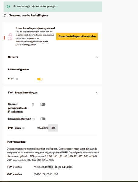

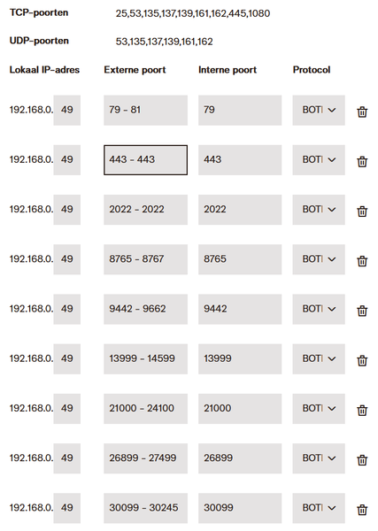

@flip1953ik wou je trouwens even laten weten dat beide (individueel & samen) het DMZ adres invullen en de port forwarding regels verwijderen niets doen.
Ik herlaad de pagina en de regels staan gewoon hetzelfde in de UI zonder wijziging en het DMZ adres is nogmaals leeg.
Zie foto's:
rafaello104_0-1697547464565.pngrafaello104_1-1697547479053.pngrafaello104_2-1697547489690.png
Hierna herlaad ik de pagina en:
Dus ook al zou ik dit willen proberen, ik kan het zelfs niet.
Ik had ook al gelezen dat dit voor sommigen een issue is & dat je enkel ip adres wijzigen kan, maar als ik poort forwarding regels ga gaan bouwen die rechtstreeks conflicteren met de DMZ routing die ik wil, dan kan ik natuurlijk ook telenet niet meer gaan de schuld geven dat het niet werkt. Dusja voorlopig is DMZ ook geen optie.

In principe kan DMZ niet conflicteren met port forwarding.
De definitie van DMZ is dat alle poorten - die niet afzonderlijk geforward zijn - automatisch geforward worden naar het DMZ IP.
Er is wel een conflict in de Telenet modems, namelijk dat UPnP moet uit staan.
