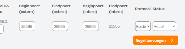

Ik probeer een minecraft server te hosten op mijn pc voor mijn vrienden en ik. Ik heb de poort open gezet via de instellingen van mijn modem en ik kan lokaal ook met mijn server verbinden. Maar als ik ga checken of mijn poort open sta of mijn vrienden mijn extern ip geef dan lukt het niet. Ik zie mijn fout niet.

Je server staat aan wanneer je dit controleert? De server heeft een vast intern IP, welk? Wat is je opstelli, is de server rechtstreeks verbonden met de modem? Kan je een screenshot maken van welke poorten je geforward hebt?

dit staat er allemaal helaas al

Het zou niets mogen uitmaken, maar stel eens TCP in ipv Beide.
