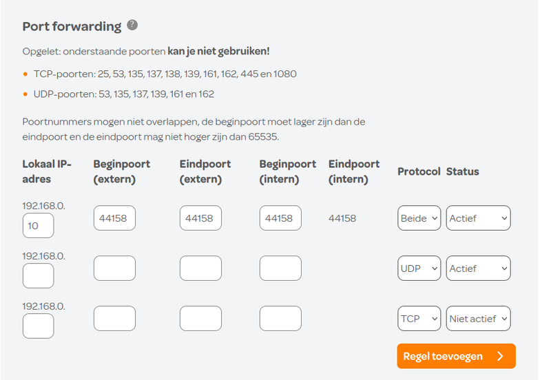

Bobcatminer ik probeer de poort 44158 in te stellen maar lukt niet kan iemand me helpen?
Titel gewijzigd door: KimDG (mod) | Vorige titel: Portforwording botcatminer
Ik ga er van uit dat je een standaard opstelling hebt, met enkel een Telenet HGW, standaard IP netwerk (192.168.0.0/24), geen eigen router. Correct?
Het beste stel je een vast IP adres in op de Bobcat Miner, beste ergens tussen 192.168.0.10 en 192.168.0.99, bijvoorbeeld 192.168.0.10
Dit om te voorkomen dat je port-forwarding instelt voor een IP adres welke wellicht eens zal veranderen.
Vervolgens stel je dan via mijn telenet de port-forwarding in.
Eventueel even de modem resetten daarna.
Vervolgens zou de Bobcat bereikbaar moeten zijn vanaf het internet via je publieke IP adres/port 44158. Dit IP adres kun je terugvinden via mijn telenet, of door vanaf je PC bijvoorbeeld www.watismijnip.be te bezoeken.
Dank voor je bericht ik heb mijn IP-adres van mijn modem ingegeven zoals op de afbeelding maar toch lukt het me niet doe ik dan iets verkeerd? thanks in advance
Het is in orde Hartelijk dank !!!

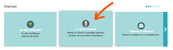

The confirmation sign came to change ISP's this mornings when I could click every other setting except Je thuisnetwerk and Telenet-mailboxen in Mijn Telenet. Just a bug.
