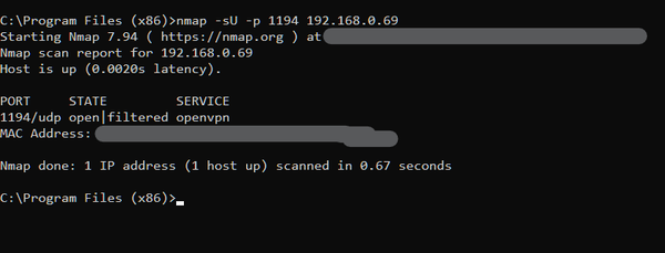

Met nmap kon ik ook zonet al uitsluiten dat het probleem bij de server zelf ligt, aangezien ik vanuit mijn lokaal netwerk ook 192.168.0.69:1194 kan benaderen en het wordt herkend als een UDP OpenVPN verbinding. Zie ook:
