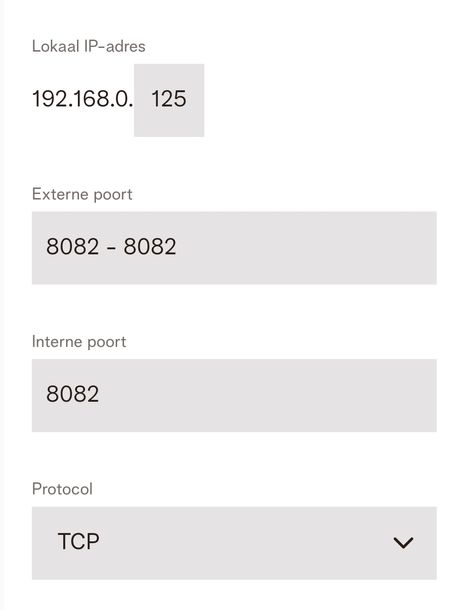

Op mijn thuisnetwerk bekijk ik de webserver via http://192.168.0.125:8082
Ik surf via 4G naar de http://178.xxx.xxx.xxx:8082 maar deze webpagina is niet beschikbaar

Protocol op UDP of BOTH.
Kan je de Remi geen vast ip4 adres geven in de range192.168.0.10 - 192.168.0.99 ? Want vroeg of laat kan je Remi een ander adres toegewezen krijgen.
Ik raad aan om gebruik te maken van een gratis DDNS (zoals onder andere ddns.net). Best om dan thuis ook één toestel te hebben dat op regelmatige basis (dagelijks) een update doet van je publiek ip4-adres (uw http:178.) want dit adres is niet gegarandeerd vast.
Portforwarding naar ReMi lukt niet
Het is sowieso TCP, het gaat om een http-server.

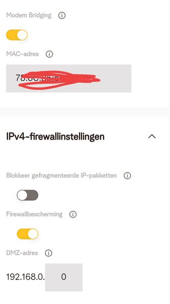

De Docsis 3.1E in bridge gezet
naar de MAC van mijn TP Link Deco X50POE
TP Link van AP naar Router gezet

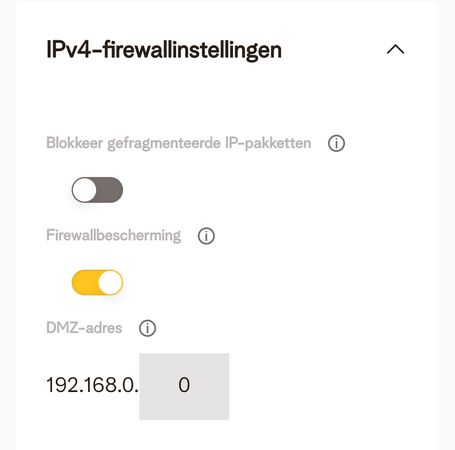

Port forwarding verwijderd uit Mijn Telenet instellingen
Upnp aan
Firewall bescherming aan

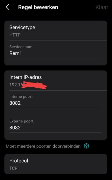

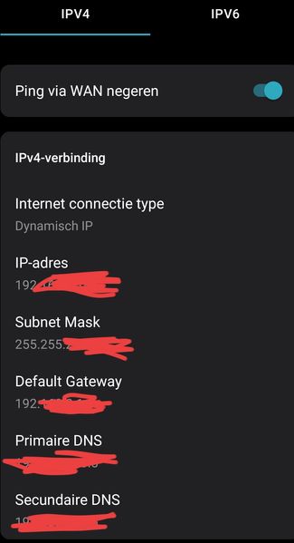

Op TP Link Deco app instellingen:
Dynamisch IP IPv6 en IPv4
Port forwarding: zie bijlage

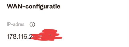

http://178.116.xxx.xxx:8082/
Bovenstaande adres uit 'mijn Telenet' WAN IP gehaald, is hetzelfde als uit ''WhatIsMyIP.com''

@BartK als de ip van je telenet modem en de router dezelfde zijn dan is de bridge functie niet gelukt, je telenet modem en eigen router moeten met bridge een verschillend ip hebben,
of is je pc met de telenet modem verbonden zodat je dat ip adres krijgt,
je moet het ip adres van je router ingeven en gebruiken normaal gezien.

Bridge-functie was niet juist, laatste cijfer van MAC was niet juist. Opnieuw ingegeven en modem en TP Link router herstart.
Port forwarding ingesteld op de TP Link, die automatisch overgenomen wordt door de Telenet modem.
Ik bezoek nu de webserver via een DDNS van TP Link.
