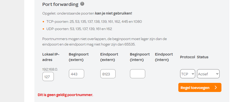

Hey allemaal!
Mijn bedoeling is om mijn huis een beetje te automatiseren dit met behulp van Home Assistant.
Graag zou ik de Home Assistant app ook willen gebruiken maar hiervoor moet ik bepaalde poorten forwarden.
Ik ben een rookie op dit vlak (en volg dus gewoon youtube tutorials).
Op de site van telenet probeer ik dus bepaalde poorten te forwarden maar krijg hier steeds een melding dat dit niet mogelijk is.
modem :
Type 24*8 DOC 3 WIRELESS(DOCSIS)
Wat zie ik over het hoofd/doe ik fout?
Alvast bedankt !

Ik ziet dat mijn foto niet direct zichbaar is :
beginpoort : 443
eindpoort : 8123

@BlindBobDit zijn de poorten die Telenet blokkeert:
  • TCP Poort 25
  • TCP/UDP poort 53
  • TCP/UDP poort 135
  • TCP/UDP poort 137 – 139
  • TCP/UDP poort 161 – 162
  • TCP poort 445
  • TCP poort 1080
  • UDP poort 1900
Zoals je merkt zitten poort 445, 1080 en 1900 in de range die je wil forwarden dus daarom wil die niet.
Welke poorten wil je eigenlijk forwarden?
Je kan beginnen met poort 443 apart en dan ook nog eens 8123 apart. Het is niet echt verstandig om zo'n grote range te forwarden en is ook niet nodig.
Dus IPadres 192.168.0.127 - externe beginpoort 443 - externe eindpoort 443 - interne beginpoort 443 - protocol beiden - Actief
IPadres 192.168.0.127 - externe beginpoort 8123 - externe eindpoort 8123 - interne beginpoort 8123 - protocol beiden - Actief
Dit is voldoende om het te doen werken.

Berichten: 6418
Portforwarding voor Home Assistant
@igvfer
Volgens mij wil ie 443 (extern) forwarden naar (intern) 8123. Dus niet de hele range.
Berichten: 8003
@sb  Ook mogelijk. Maar dan als die problemen van portswitching opgelost zijn bij Telenet, heb hier al opgemerkt dat dit niet overal zo is, kan je dit als volgt oplossen:
IPadres - Externe beginpoort 443 - externe eindpoort 443 - interne beginpoort 8123 - protocol beide - Actief.
Maar dan zou ik toch opteren om een willekeurige externe poort te nemen al is het maar om de hackers het niet te makkelijk te maken.
