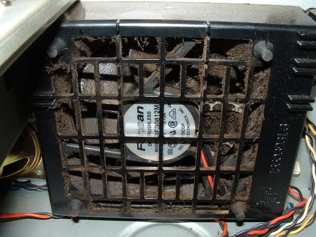

Dit is er eentje die ik ooit op het werk tegenkwam. 8-)
Misschien een beetje laat, maar je mag de componenten ook niet aanraken met je vingers.
Je bent zelf ook best geaard aan het metaal van de kast.
Er zitten daar componenten in die niet tegen elektrostatische ladingen bestand zijn. Dus geen vonken trekken.
