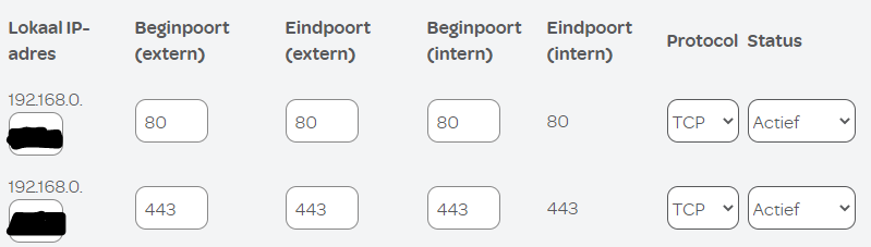

Ik heb onlangs een raspberry pi aangeschaft om een aantal zaken te gaan self-hosten.
Nu zou ik graag poort 80 & 443 openzetten om ook extern hiermee te kunnen connecteren.
Ik heb beide regels reeds toegevoegd aan port forwarding maar zonder veel succes.
Port forward regels zien er als volgt uit :
intern-ip pi > 80 > 80 > 80 > 80 TCP
intern-ip pi > 443 > 443 > 443 > 443 TCP
Iemand enig idee waarom dit niet zou werken ?

Hi @ArneVanhee,
Wat bedoel je met "niet werken", krijg je een foutmelding? Zo ja, welke?
Ik weet niet wat voor config je nodig hebt maar ik zou aanraden om 80 - 443 externe poorten niet te gebruiken, tenzij je niet anders kan!
Mijn config zou zijn:
Local IP - 10443 - 10443 - 443 - [443] - Beide - Actief
Local IP - 10080 - 10080 - 80 - [80] - Beide - Actief
Grtz

@KelvinUceta , @janne_man
Ik heb op mijn rpi een proxy manager draaien die luistert naar poort 80 & 443.
En de raspberry pi zelf heeft al een statisch ip adres buiten de dhcp range van telenet.
Lokaal werkt alles, het is nu gewoon nog een kwestie om ook extern met mijn services te communiceren.
Om te testen of mijn port forwarding werkt zou ik via mijn publiek ip aan een dummy pagina moeten geraken van mijn proxy manager, maar daar krijg ik 'This site can't be reached' , wat mij doet vermoeden dat er iets verkeerd loopt bij men port forwarding

@janne_man
Zo probeer ik het ook te testen.
Op mijn pc (lokaal) krijg ik alles goed te zien via mijn wan adres.
Via bv. 4g met gsm krijg ik dus de can't be reached.

Ik heb op advies van een collega mijn modem eens terug gezet op de factory settings.
Na het ingeven van dezelfde bovenstaande regels lijkt nu alles te werken zoals verwacht.
