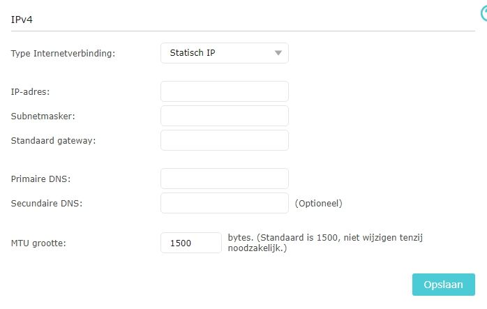

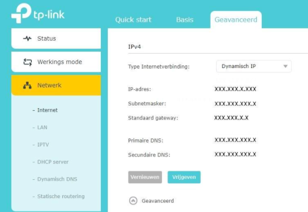

Bij het installeren van een nieuwe Telenet modem las ik dat het aangewezen is om de router (niet als access-point maar als volwaardige router) achter de modem een vast IP-adres te geven om conflicten te vermijden.
Welk IP-adres moet ik gebruiken?
Momenteel heeft de router een dynamisch IP-adres met de volgende gegevens:
Hieronder de gevraagde gegevens voor een Statisch IP
Met dank voor de geboden hulp.
Denk dat dynamisch adres beter is, nu is wel router na router te mijden. Indien je een emodem van telenet hebt kan je je externe router mac adres registreren daarvoor. info daarvoor vind je zeker in dit forum 😀

Om te antwoorden op uw vraag:
192.168.0.2 tot en met 192.168.0.49
@Lucas1000 ik heb jouw eerste afbeelding afgekeurd, gezien er hier verschillende IP-adressen op zichtbaar waren. Gelieve deze gedeeltelijk te camoufleren/anonimiseren.
Bijvoorbeeld:
192.168.0.2
255.255.255.0
192.168.0.1
192.168.0.1
Zoals er staat moet je niet per se een secundaire DNS instellen. Je kan 8.8.8.8 (Google) of 0.0.0.0 (OpenDNS) gebruiken. Persoonlijk ben ik daar geen fan van. Zelfs als er snelheidswinst zou zijn, dan is die te verwaarlozen.
Je moet wel oppassen van IP conflicten
De standard instelling voor het LAN netwerk van een TP Link is waarschijnlijk ook 192.168.0.1
Je zal dus het IP adres van je LAN in de TP-Link ook moeten wijzigen (naar bijvoorbeeld 192.168.2.1)
Je kan ook 192.168.1.1 gebruiken, maar gezien dit ook door vele routers gebruikt wordt, zou ik dit niet aanraden ...
