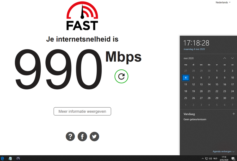

robatoras
Berichten: 2744
Speedboost actief, maar met UTP slechts 200mbit
rolelael
Berichten: 189
Even demarreren... Een bus vol! Topicvreter! BINGO!
@robatoras : mooi resultaat
Tss 12-18u belt de technieker ( vermoed ik toch ) . Heb net ng eens tests gedaan op de windows laptop ( met alle apps uit, geen anti virus en noem maar op ; dus bijna een clean pc )
Telenet Speedtest : 644 mbps
Ookla Speedtest naar Telenet servers : 625 mbps
Openspeedtest : 794 mbps
Ookla App naar Telenet : 929 mbps
fast.com : zelfs 1,2 Gbps -> dus of die nu echt te vertrouwen is...
Ik weet eigenlijk niet meer welke klopt.. helaas
