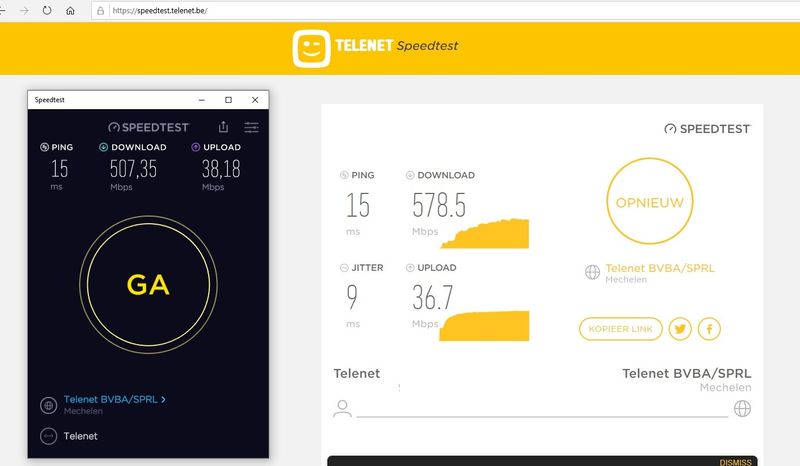

Via speedtest Telenet en Ookla App ( beide naar de Telenet server )
Result is quasi identiek

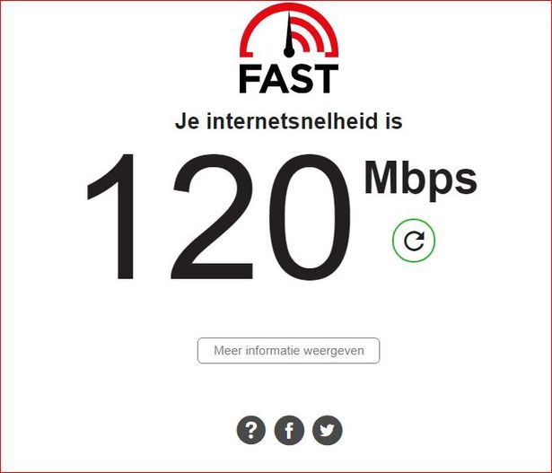

Via fast.com :
Dus.. ik weet het niet meer. Wat klopt en wat niet klopt... Men zou toch denken dat de test naar de Telenet backbone, wel degelijk de 1Gbps zou moeten benaderen
