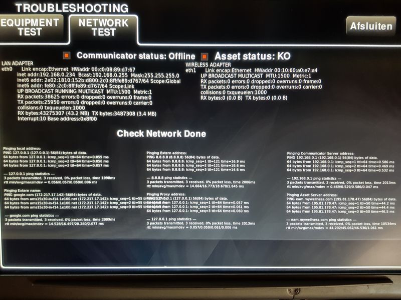

Vind geen oplossing voor de hele trage verbinding, bedoeling is om via een utp kabel verbinding te maken. Vindt via "Telenet mijn toestellen" in de lijst terug. Enkele screen shots.

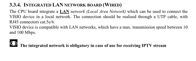

@Stefke_Pefke ik heb er eventjes de handleiding bijgenomen. Veel info kan ik er niet in vinden maar het is wel opvallend dat ze vragen om een cat. 5/6 kabel te gebruiken. Gebruik je op dit moment dit type kabel?

Had ik over gezien maar de kabel is 5e en het netwerk is cat 6.

Volgens uw 2e afbeelding heb je wel connectie met de kabel. Dus zou ik de settings in je eerste afbeelding op het volgende zetten:
IP adres: 192.168.0.20
subnet: 255.255.255.0
gateway 192.168.0.1
primery DNS: 195.130.130.11
secondary DNS: 8.8.8.8
Wireless connection afzetten.
Opslaan uiteraard. En dan opnieuw verbinding proberen te maken via uw browser.
Nog geen poorten veranderen. Hoe geraak je trouwens op die schermen? via welk IPadres en eventueel poort.
Een reden temeer om dit via de fixed instellingen te doen. Ik vermoed dat het toestel nu een eigen IP heeft die niet in de range van de Telenet router ligt. En dan eens proberen in te loggen via dat aangemaakt IPadres : poort.

Ik vermoed niet dat dit een probleem zou mogen zijn. Al is de vraag naar een cat6 kabel ook een beetje overkill gezien het toestel maar 100 Mbps aankan. Maar soit. Met een cat 5e kabel zou het toch moeten lukken.

Ik heb de instellingen aangepast zoals je zei. Hij verandert de 2 laatste instellingen zelf (zie foto). Volgens mij zijn de problemen qua snelheid opgelost (zie foto). Het OS is Linux de browser is Webkit met java disabled, ik had een speedtest willen uitvoeren maar dit lukt dus niet. De foto's zijn gemaakt van pagina's die bedoeld zijn voor service.

Hij pakt blijkbaar automatisch de Telenet DNS servers. Maar als het werkt zoveel te beter. Kan je nu via de webbrowser naar instellingen of trainingsresultaten gaan? Op het IPadres da je hebt aangemaakt 192.168.0.20 eventueel gevolgd door dat poortnummer 1080 dacht ik.
