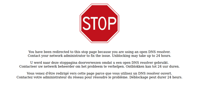

Het is goed mogelijk dat je oude hostnaam nu in de DNS servers van Telenet naar een stop-server omgeleidt wordt. Probeers eens een html sessie vanuit een browser naar de hostnaam. Waarschijnlijk landt je dan op een stop pagina:
Om de één of andere reden vindt Telenet de server verdacht. Soms doen ze dit echter ook op basis van het volledige top-domein, niet een specifieke host. Wellicht ben je daar het "slchtoffer" van geworden.
Nu je een ander naam bent gaan gebruiken is het weer in orde.
