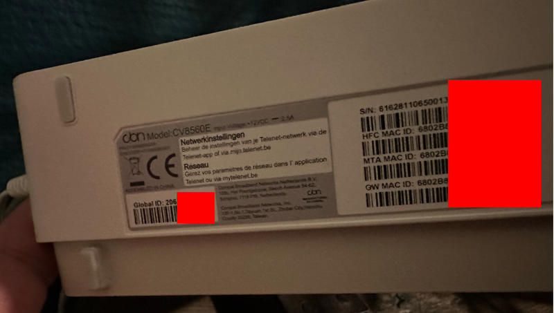

Neem een foto van het etiket op de modem. Daar zie je drie verschillende MAC adressen (HFC Mac, MTA Mac en GW of Gateway Mac). Deze moeten correct ingebracht worden ...

Zoals ik reeds vermoedde, hebben ze de modem niet correct ingebracht (2 MAC adressen i.p.v. 3 MAC adressen).
Het Telenet systeem heeft dit dus verkeerd geïnterpreteerd als een E-MTA modem ("modem-only"), en dus kan je in "Mijn Telenet" geen modem details zien (eigenlijk zou je dit geen "modem" instellingen mogen noemen, maar "router" instellingen.
Het MAC adres (68:02:x:x:x:x) is wel het HFC Mac adres van de E-router en niet van een E-MTA (vandaar dat de modem wel werkt). Hieronder als voorbeeld het eiket van een EMTA modem:
Ik blijf dus bij mijn vermoeden: verkeerd geprovisioneerd (en zal waarschijnlijk niet opgelost worden met enkele dagen te wachten). Modem eens herstarten?

Je hebt de juiste modem, maar iemand bij Telenet heeft zijn werk niet goed gedaan en vergeten het derde MAC adres in te voeren in het systeem.

Ik keek gisteren wat dingen na en het klopt inderdaad dat de plakker op de e-router 1 extra mac-adres vermeld (GW MAC) ten opzichte van wat op de doos stond.

Hier vinden jullie een foto met de plakker die onderaan mijn modem hangt
Als ik het goed begrijp, heb je die nieuwe modem afgehaald in een Telenet Center. Zij hebben de (eventuele) fout gemaakt.
Wat weerhoud je ervan om mijn advies te volgen, terug te gaan naar datzelfde Telenet Centrum (eventueel met de doos) en een foto van het etiket?
Daar moeten ze hun fout corrigeren. Eventueel moeten ze de modem eruit nemen, en opnieuw inbrengen (met de correcte MAC adressen). Van zodra de juiste gegevens in het systeem zitten zal je de nieuwe modem (als "E-router" zien verschijnen in "Mijn Telenet"'

De modem zelf hebben ze niet nodig (maak een print van de label).
Spreek daar niet teveel over '"dhcp instellingen" en zo, zeg hen gewoon dat de verkeerde modem op "Mijn Telenet" staat, en dat je vermoedt dat de nieuwe modem niet correct ingebracht werd?
